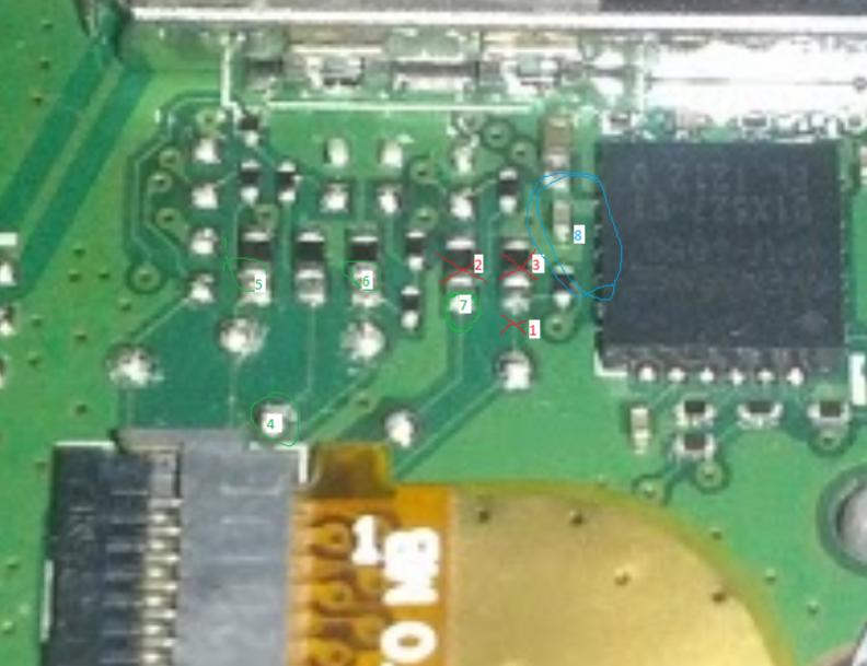

Народ подскажите плиз, такая беда:
Пытался подпаяться к контактам кнопок на плате - в итоге что-то случилось, что на кнопку включения не реагирует...с виду повреждений нет....индикация зарядки есть - значит планшет работает........
есть ли возможность еще как-то включить планшет не при помощи кнопок??

Старый 12.09.2013, 22:59   #1680
oops1
Аватар для oops1
Регистрация: 25.07.2009
Машина: Audi Q7
Сообщений: 493
oops1 is on a distinguished road
пи..а дорожкам,
давай фото что там намутил
Я тоже накасячил с кнопками. первый раз сделал все нормально, а вот когда менял экран по обрывал провода и после повторного подпаивания намутил через меру.
Приаттачил картинку своих разрушений.
Сначала случайно оборвал дорожку отметил #1
это привело к тому что пропала реакция на кнопки, ни включение ни звук ничего не работало, причем обрыв реально не видно, но прозвон показал что обрыв есть.
Пытаясь поченить разрыв посадил саплю в позицию #8, планшет вообще отказался реагировать на подключение зарядки, у меня стоит патч автовключения, при этом чип который рядом стал разогреватся очень сильно и быстро.
Снял саплю в месте с резистором №3 потом психанул и снял резистор #2
Итогом всех моих действий стало в том что из планшета теперь у меня выходит 4 провода #4,#5,#6,#7, резисторов #2 и #3 у меня уже нету, кнопки на планшете у меня не работают.
Но комбинируя замыкания #4,#5,#6,#7 между собой добился функционирования кнопки Power и Volume+ Volume- есть комбинации когда планшет выкидывает окошко и спрашивает как выполнить это действие.
Я думаю у тебя повреждения в #1
