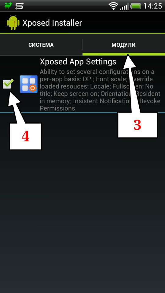

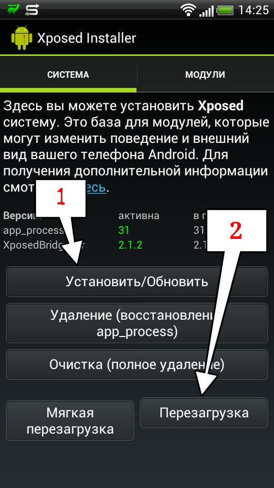

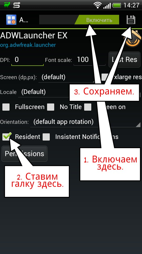

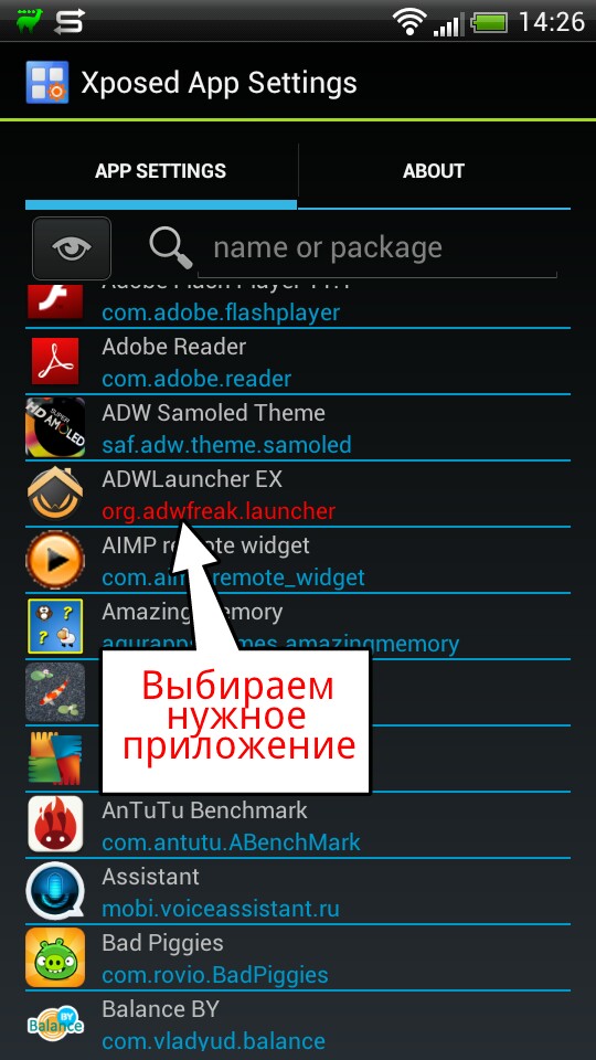

Есть такой „костыль“, как раз для нашего случая(запрет стандартному Task Killer'у выгружать приложение) - AutoOOMmanager.
Никто эту програмку не использовал?
P.S. Есть еще аналогичное решение через Memory Locker или через Xposed & Xposed settings.
