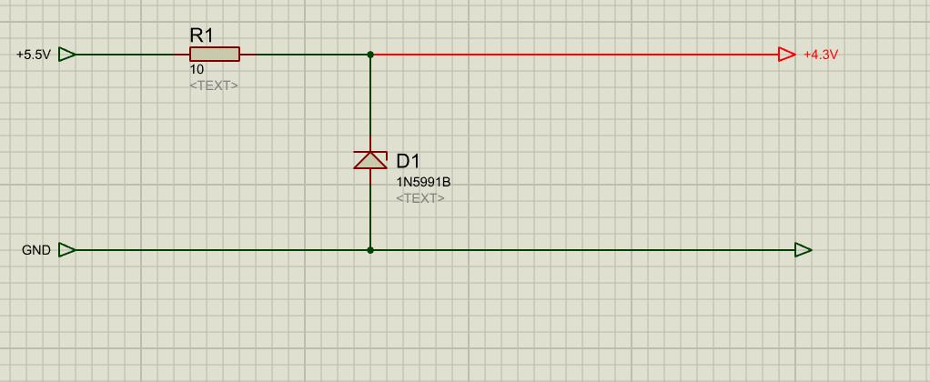

Тогда уж не Р4, а Р1 лишнее! Или что то опять не так?
ну да так
про стабилитрон
примерно по параметрам
1N5991B
и еще сопротивление нада повесить на "+" линию 10ом 1/2Вт перед стабилитроном

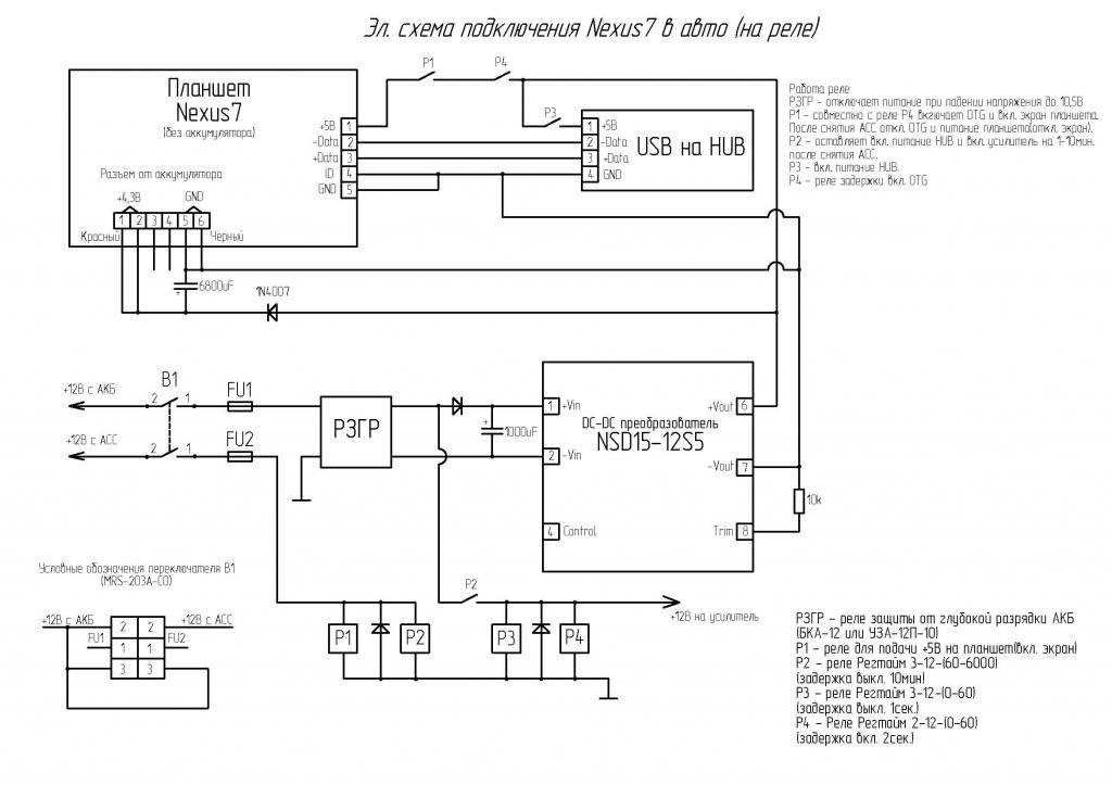

Стабилитрон - это серьёзно!)))
А нужно ли оно там, стабильное напряжение?
Стабилизатор стоит дальше, в планшете, иначе бы у многих погорел планшет при подаче 5В вместо батарейки!
Тут же достаточно, чтобы была разница в напряжении(0,5-1В)!
И это требуется, чтобы "обмануть" планшет, чтобы он думал, что заряжается и как следствие, включить экран.
В принципе схема из предыдущего поста рабочая, только замучаешься ждать(~10 мин.) когда планшет заснет!)))
Засим, реле Р1 решил оставить.
Реле Р4 тоже нужно, чтобы обеспечить вкл. OTG только после подачи питания на HUB.
P.S. Схема не верна - уточняется в последующих постах

Ну а почему диоды то параллельно на питание планшета? Не, ну я бы понял если бы последовательно, но так...
А что такое "разветвитель USB"? Хаб и есть разветвитель!
И Хаб всегда подпитан...Защиты от глубокого разряда нет...

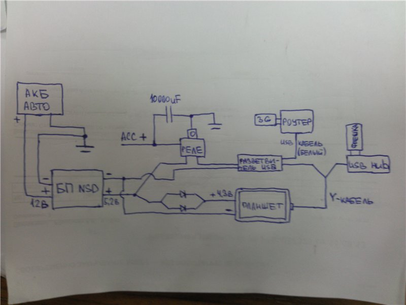

Стабилитрон в том подключении что я сказал как раз режет напругу с 5.5 на 4.3. И не нужно никаких диодов - диоды не предназначены для этого.
И еще а почему 10 минут для засыпания? Чет вы намутили очень сложно все. и Еще посчитайте скоко эти все релюхи будут стоить все вместе?

Сообщение от laytya Посмотреть сообщение
Я, надеюсь, Вы не советуюте по такой схеме понизить 5В после DC-DC и подать вместо АКБ планшета? Советую обратить внимание на то, что max ток нагрузки такой схемы, при котором выходное напряжение будет стабильно всего не более 0,1! Стабилитроны "вчистую" применяются только для маленьких токов нагрузки, либо для создания опорного напряжения в параметрических стабилизаторах. Не советуюю советовать () то, в чем не полностью разбираетесь.
А то, что и диодов не нужно, в этом согласен. Нужны нормальные DC-DC преобразователи, именно для этого они и существуют: создать стабильное напряжение заданной величины на выходе при входном напряжении от ... и до... (ну и до определенного тока нагрузки).
Я так понимаю вы сильно вкурсе....
посчитайте сами тогда.
для общего развития
http://tz-5133.narod.ru/electronics/...tor-select.htm
особенно там про ваш любимый закон ома есть...
laytya вне форума   Ответить с цитированием
Именно для этого и советует!

Мне вот так подходит - 10 минут будет подключен усилок после того, как заглушу авто. А что его туда/суда вкл/выкл. то?
Если поставить вместо Р3 Регтайм 3-12-(0-60) - то вообще от 0 до 1минуты можно выставить - Ваше право!
Считаем стоимость релюх Реграйм(основное вложение):
273х3=819рэ+доставка~1000рэ
NSD15-12S5 : 481,94 руб(я взял пару, чтобы десять раз не бегать!)+доставка~300рэ
P.S. Ну вы побадайтесь пока, что надо оставить диод или стабилитрон - потом объявите правильное решение, я с ним соглашусь)))...Если честно я сам не знаю что лучше. Просто с диодом есть уже положительный опыт подключения у форумчан.
для общего развития
Да уж, в курсе. И профильное образование и много-много-летний опыт паяния усилков, микшеров и тп имеется. Статья хорошая. Как раз опровергает Ваш совет. Цитирую: "Такая схема может потребоваться, например, для питания какого-либо устройства с небольшим потреблением от бортовой сети автомобиля."
А закон Ома можно и не любить, но отменить и опровергнуть невозможно, даже волшебными прошивками.
Смысл бодаться? Пока едут DC-DC попробуйте диод (про ток не забудьте).

К сожалению из комплектующих у меня только DC-DC и есть/приехало!)))
Просто у меня такой подход: сначала все продумать, а затем комплектующие покупать! Но на Андроид уже созрел - буду докупать комплектуху постепенно...
Извините за оффтоп...
Такой вопрос: имеется 4 портовый обычный HUB, без разъёма для дополнительной подпитки.
Я в своей схеме нарисовал подачу питания только ДО HUBа(предполагалось распаять на ответную мамку, куда втыкается HUB).
Требуется ли внутренняя доработка обычного HUBа, или достаточно подвести питание до него(до ответного разъема)?
Если Да, требуется, то какая?
