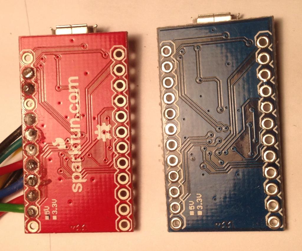

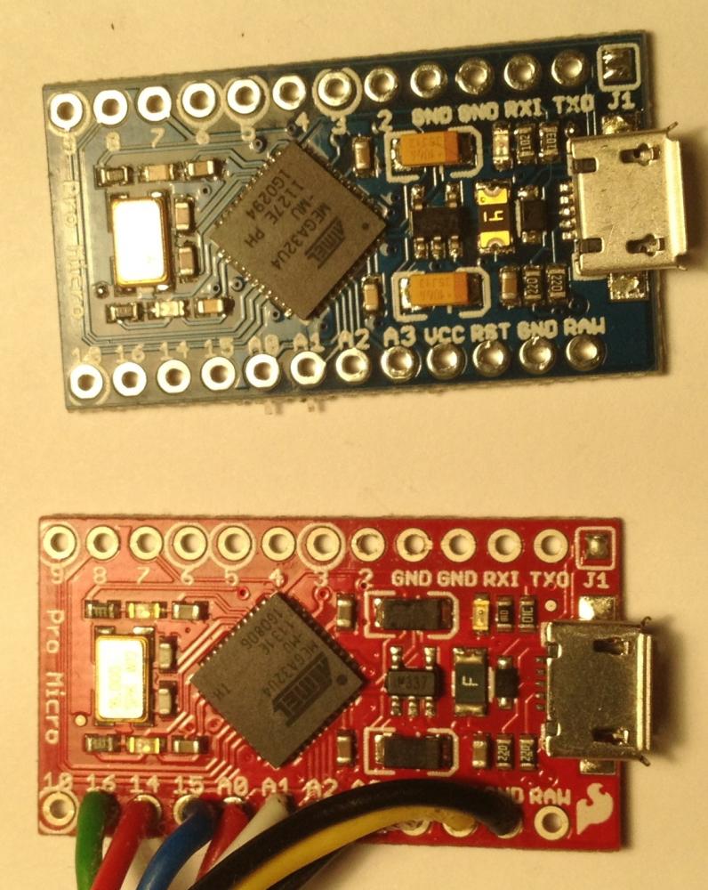

Моя радость поутихла: Имеющийся у меня Archon 10I G9 не работает с нашим устройством.
Разобрался почему не работал - в проводе микро USB 4 контакт на землю надо было замкнуть.
Прикупил еще одну платку: "Pro Micro" (синего цвета).
VID\PID платки тоже отсутствует в файле touchcdc.inf.
Запустить загрузчик мне тоже не удалось (как и у "Pro Micro" красного цвета с надписью "sparkfan.com")

Сообщение от ilia221165 Посмотреть сообщение
Еще раз подчеркну, что файлик touchcdc.inf из архива уже для прошитого устройства!
А вот как это устройство прошить, зависит от того какой в нем изначально загрузчик. Для одного из вариантов приведена инструкция в данной теме.
Напиши какие VID\PID у тебя, попробую помочь с загрузчиком.

Хотя, вот мануал на красный: https://www.sparkfun.com/tutorials/338
там всё с картинками, как драйвер ставить и прочее.
1 минуту у меня заняло это найти.
Вот когда прошивку по мануалу зальете, тогда уже устройство определится по другому, тогда и подкидывайте inf из архива.
Прикупил на EBAY еще одну платку: "Pro Micro" (синего цвета).
Я без проблем запустил Micro Pro синего цвета, такую же как на твоем фото
Покупал в магазине duino.ru
Все для arduino.
