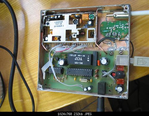

купленное usb радио до переделки

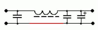

Изменил фильтр по питанию радио, проблемно определяется оборудование.

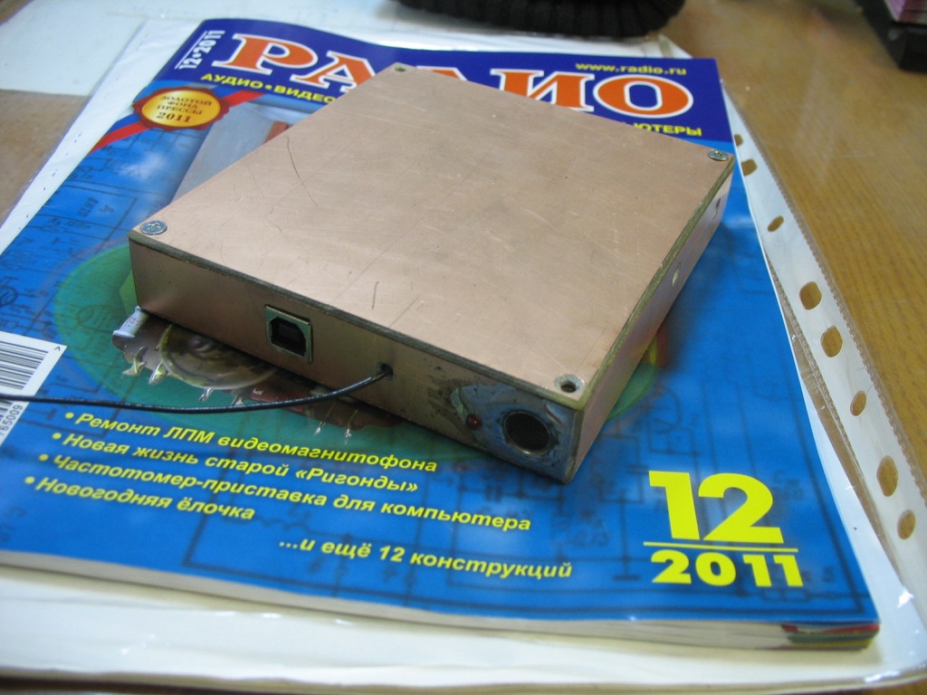

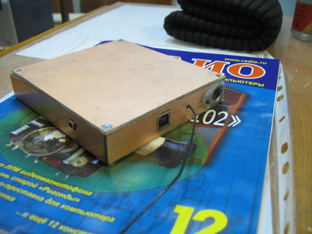

Сообщение от Мордвин Посмотреть сообщение
Привет!
Подскажи, чем хреново когда платки друг над другом? Фотки нового корпуса есть?
На нижней плате стоит преобразователь напряжения он и создаёт помехи,
верхняя плата приёмника не полностью экранирована, на подстроечные катушки идут помехи от преобразователя по крайней мере у меня осциллограф показал присутствие таких помех. В принципе старый корпус можно было оставить установив металлический экран между платками.
Корпус я делал из фольгированного текстолита сам, его размеры:
120х110х22 . фото чуть позже
Вот мой проект на форд фокус III
http://pccar.ru/showthread.php?t=16228
KPOT113 вне форума   Ответить с цитированием

фото корпуса приёмника

Сообщение от KPOT113 Посмотреть сообщение
Круто, спасибо!!
Буду себе тоже паять.
А что за тонкий проводок еще торчит из корпуса?
Мордвин вне форума   Ответить с цитированием
Старый 21.12.2011, 11:34   #130
KPOT113
Аватар для KPOT113
Регистрация: 16.06.2011
Город: Кадошкино....
Регион: 13
Машина: форд
Сообщений: 271
KPOT113 has a spectacular aura aboutKPOT113 has a spectacular aura about
Круто, спасибо!!
Это питание антенного усилителя +12В
