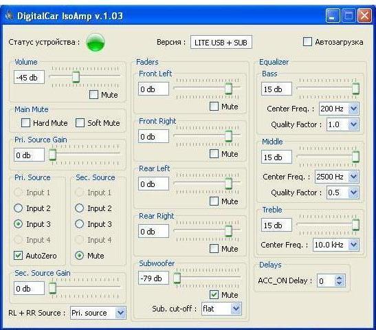

Потестил предыдущую версию(с убавлением на 10Дб) в сравнении с Windows приложением.
Беру слова свои назад- ничего с шумом не поменялось(так же шумит), ну или если убавился, но незначительно/незаметно.(((
Тетировал так: после регулировки в Вашем андроид-приложении переподключил к ноуту на "горячую", на котором в Windows приложении все Андроидные настройки сразу появлялись(см. вложение). Ползунки как стояли на 0 так и стоят. В Windows убавляешь - шипение пропадает(ну почти!). Есть предположение, что значение"-10Дб" в Windows довольно условное, убавляется значительно больше.Но тут надо тоже меру знать: сильно убавишь-общей громкости будет недостаточно!
P.S. Пока остановился на предыдущей версии без автозапуска - она мне как то больше нравится(и всплывающими сообщениями тоже!)

Обновили версию.
Немного убавили шрифт всплывающих сообщений, а то на маленьком экране они не умещались в одну строку. Общий уровень фейдеров уменьшили на 10db (теперь точно, сравнил с windows-версией), в меню настройку внесем чуть позже, пока тестируйте.

Только что потестил крайнюю версию проги...
Что могу сказать,даже не тестируя в сравнении с Windows приложением - ВЕЩЬ, ребята! Большего с этого усилка не вытянуть(имхо). Отличное соотношение шум/общая громкость, а кому не хватает последней - выкручивай/добавляй GAIN. Баланс тоже работает корректно.
Вечером еще потестирую в сравнении с Windows приложением.
Осталось с автозапуском разобраться(для меня это не критично - Llama рулит! )

А какая разница? Я думаю это не софтовая/программная причина. Наводки идут(ИМХО). Вечером на Windows протестирую.
P.S. Только что протестировал на Windows. Все регуляторы чувствительности двинулись на -10 Дб. Ставлю в Винде все на 0 - шипит, подключаю обратно к планшету, трогаю громкость в Вашей программе - шипение прекращается!(sehr gut!)
