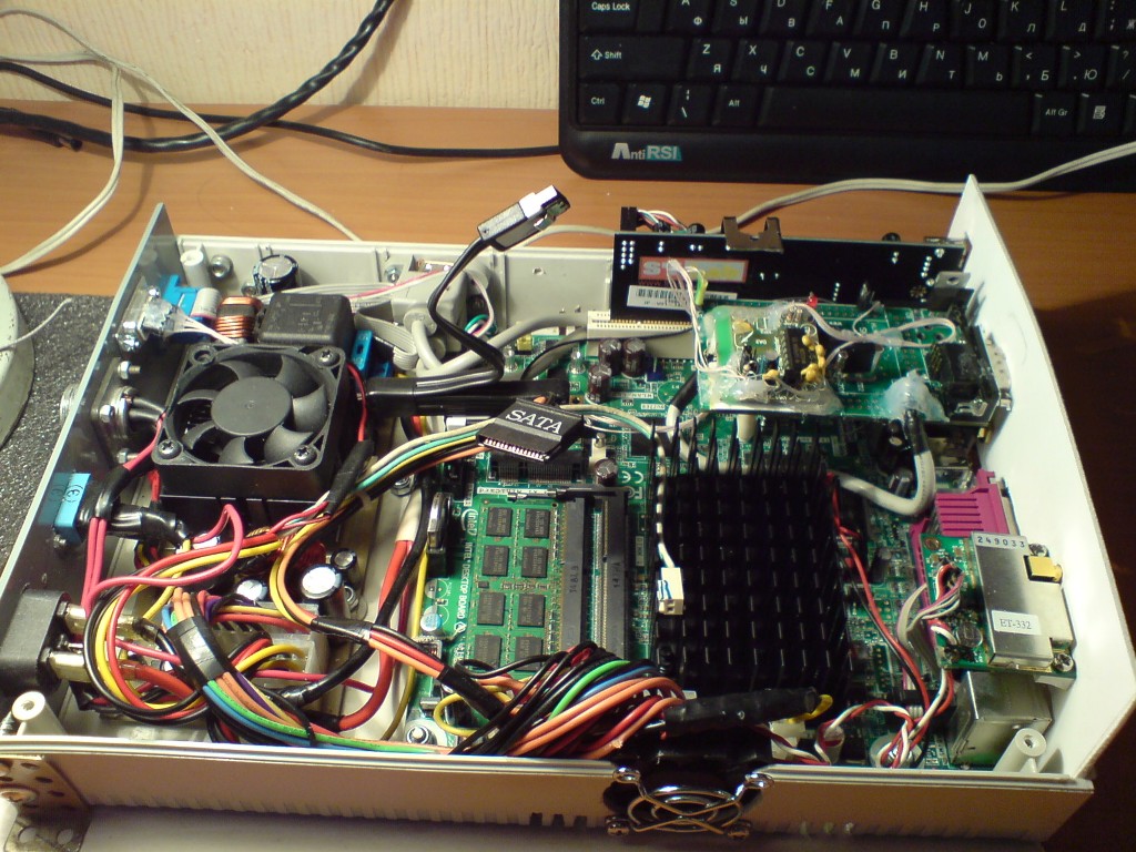

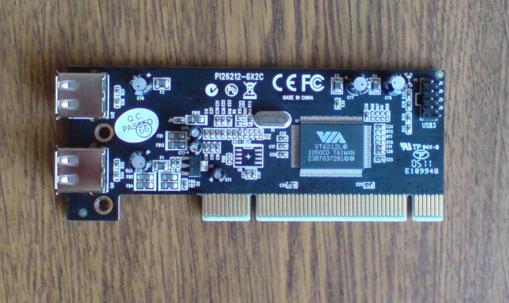

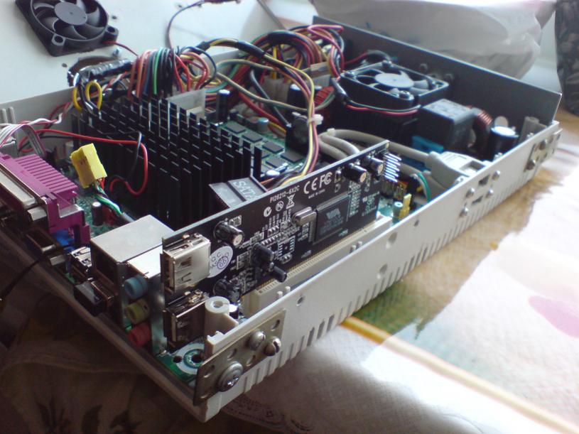

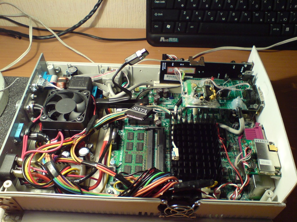

Постоянная борьба с USB привела к решению установить контроллер PCI - USB.
Предистория:
1. Перестал работать USB-Хаб Dlink. В машине не светится вообще. Приношу домой - все нормально, работает. Подумал, проблема с USB-контроллером материнки.
2. Неработа хаба вынудила переключить в материнку 3D-Connexion. Результат - постоянные вылеты в "экран смерти" при загрузке.
Переключение в 3D-Connexion в PCI - USB контроллер не поправили ситуацию с джойстиком - тот же синий экран...
Но заработал хаб и переключение в него джойстика уже дало положительный результат - отсутствие проблем при загрузке.
Надоели лишние провода в багажнике.
Распотрошил адаптер VOBD. Выковырял из него разъем USB, припаял напрямую провод. Перенес платы адаптера в корпус компа.
Надежда на уменьшение пропаданий данных с адаптера.
