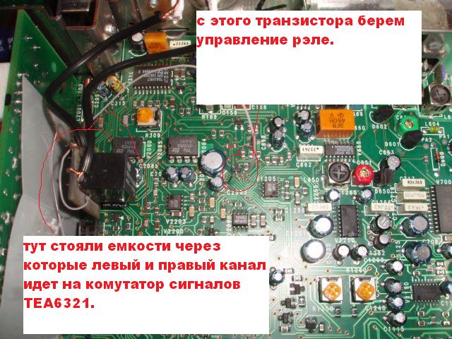

господа если у вас познания в электронике ноль то как я вам разъжую схему подключения,
ID:	10072   Нажмите на изображение для увеличения
ID:	10073   Нажмите на изображение для увеличения

С управляющим сигналом понятно, с подключением не очень
Здесь читал понял что ты добросил кондеры.
А этот рисунок можешь пояснить?

вот тут собственно схемка
комутации сигналов через рэле

вопрос - а зачем реле в схеме?!
если при нажатии кнопок ты итак переключаешь входы коммутатора
просто в свое время на вагеновской бете вмето АМ хотел впаять мп3-плеер и изучал возможности схемотехники майфуна
так вот по всему выходило что сигнал с трактов приемников и лентопротяга шел на коммутатор, дальше на усь
таким макаром имхо достаточно оторвать от коммутатора выход АМ-приемника, и через фильтр завести линейку

Сообщение от e404 Посмотреть сообщение
правельно заметил.действительно сигнал с трактов приемников идет на один и тот же вход комутатора.по моему ТДА 8362.как АМ так и ФМ сигнала.на другой идет сигнал с лентопротяга.на третий по аналогии должен идти с ченжера я не углублялся.так вот рэле и разеляет сигналы АМ и ФМ перед комутатором
