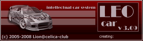

По умолчанию не претендую, просто вариант
на рассмотрение
Мой проект
Спасибо Lvovitch, SL., LI()n

Сообщение от kaprizz Посмотреть сообщение
на рассмотрение
Сумашедший, по моему очень достойно! Лео вот тебе и абоут!!!
на рассмотрение
ОК, спасибо! Подумаю
