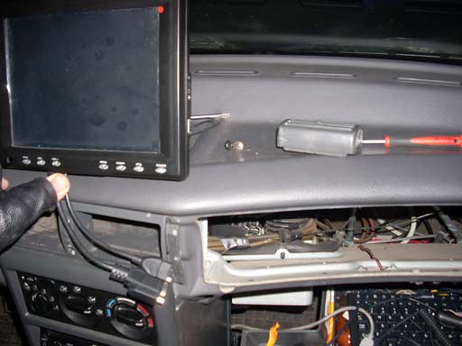

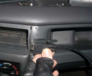

Поленился ехать в гараж, компаюсь прямо во дворе в закрытой и прогретой машине
Вобщем, облом вышел ещё один.
Разъемчик в воздуховод завести не выходит, не разбирая панель совсем - много металлических ребер вокруг и все они так расположены, что протащить через них разъем не получится. Нужно резать, прокладывать кабель, потом восстанавливать ребра. Нафиг-нафиг-нафиг. Мне это под силу, но я ставил перед собой задачу сделать максимально просто, а не долбаться два дня в гараже и потом месяц сверчков отлавливать.
В итоге возвращаюсь ещё на шаг назад - поставлю разъемы просто справа от воздуховода. Для этого протащу их через нишу над бардачком и закрою декоративной накладкой, чтобы в глаза не бросалось.
С виду - реальное порно.
Что делать с разъемом питания, который сбоку моника, пока не решил. Видимо также.
ID:	5246   Нажмите на изображение для увеличения
