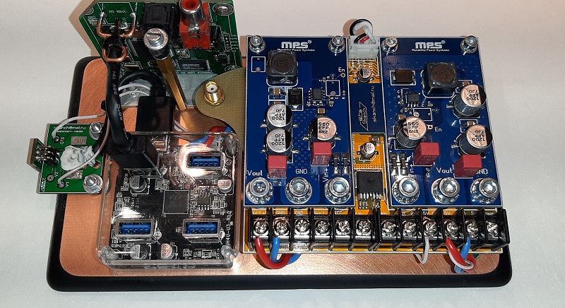

Вот "свежий" вариант подготовленного Nexus 7(2013) WiFi:
-блок питания с двумя модулями на MP1584.
-четырёх-портовый USB HUB на чипе VL817 с поддержкой МТТ, с управлением режима OTG, с автономным питанием (+/-5,15V и током нагрузки до 3А).
-USB звуковая карта (I2S конвертер) на CM6631A с коаксиальным/оптическим выходом .
-внешняя антенна GPS.
Программное обеспечение:
-оболочка lineage-14.1
-Android 7.1.2
-Car Launcher v3.3.0.
-USB Audio Player PRO 6075 (для аккаунта Google, с ранее купленной лицензией).
-MacroDroid - дополнительная автоматизация планшета.
-StickMount - для монтирования флешек, HDD и пр..
Шумов в машине нет никаких...

Такая компоновка (на подложке из фольгированного стеклотекстолита) позволяет с минимальными трудозатратами перенести систему питания на любой другой планшет.

Это все круто, красиво. Проблема только в писке. MP из коробки сразу не шумит, без доработок? У TPS54560 какой резистор паять? Не понимаю формулу.

Я использую модули на MP1584 своей разработки. Они гарантируют достаточно чистое напряжение и ток без дополнительного охлаждения до 3А. Китайские модули на MP1584 в любом случае требуют доработки (если они действительно на этой микросхеме).
Если модуль на TPS54560 с уже выставленным напряжением +/-5В, то выпаиваете два параллельных резистора, как на картинке в теме и вместо них паяете многооборотный подстроечник. Им выставляете напряжение на выходе 4,3--4,4В, отпаиваете и замеряете получившееся сопротивление. Подбираете постоянное точно такого же значения.

Доработанный китайский модуль на МР1584 может выдать напряжение 4,4В с пульсациями на выходе не выше 30mV при токе нагрузки 2,5А. И при этом он не "шумит". От качества напряжения питания в том числе зависит и качество звука, но это не единственная составляющая.

Правильно подготовленный модуль MP1584 с хорошим охлаждением для Nexus 7 отлично подходит.
