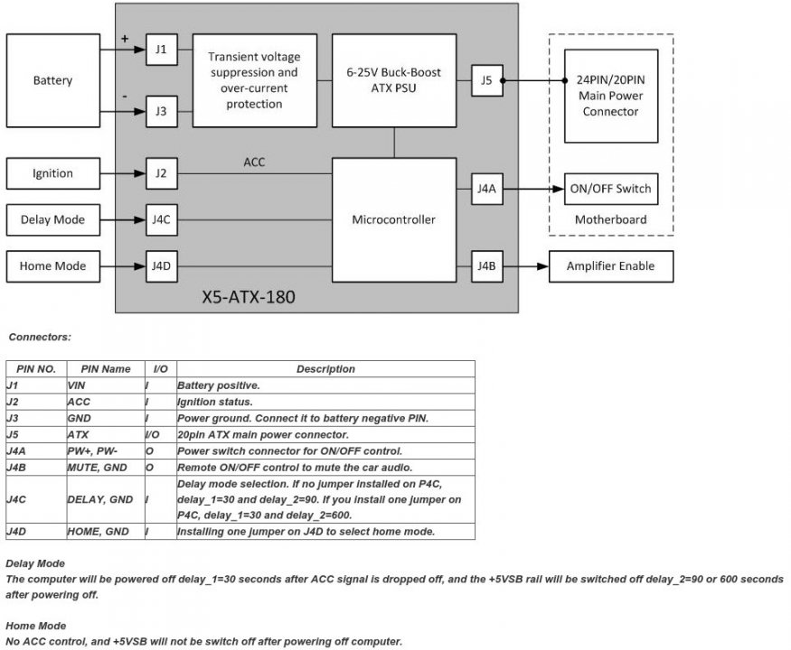

Старый 17.07.2019, 12:27   #68
Я это читал, но нихера не понял, он кнопку жмет при отключении и при включении, или че он мутит?
Кнопку он, скорее всего не нажимает... Как выше обозначил Vladget: "..x5-ATX-180 плата питания может использовать функцию автоматического запуска (необходимо сотрудничать с настройками материнской платы BIOS)". Ниже фото от одного из продавцов. Там видна отдельная кнопка запуска системы.
Вложение 51369

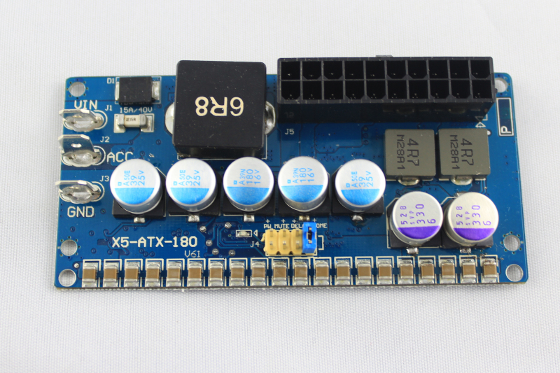

А судя по их же фоткам у него есть выводы на кнопку вкл, и зачем тогда у него контакт асс вообще, если он ничего не делает при его появлении/пропадании.
Да и кабель на кнопку вкл у них идет в комплекте:
Вот на анг. языке понятно, что есть контроль авто вкл/вкл.

Старый 17.07.2019, 12:41   #70
Если судить по этой картинке, то выход на кнопку есть... "Киты", как всегда с загадками - логику иногда не понять.
