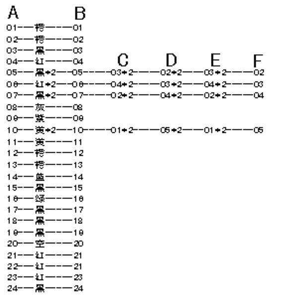

Скрин из твоего архива, вроде все понятно, или нет?

прошу проверить на своем шлейфе: по этому снимку 22 контакт материнки пропущен, а на 21 идет от 21 и 22 контакта М4. у Вас также или это ошибка?

По спецификации 21,22,23 +5V, впрочем как 4 и 6. Если не грузить по полной 5-и вольтовую шину, втыкая в мать USB WIFI и модемы можно особо не напрягаться.

Я из свого блока разьем на плате удалил, сейчас проверил визуально на всякий случай, на скрине опечатка. Распиновка соответсвует обычной АТХ.
