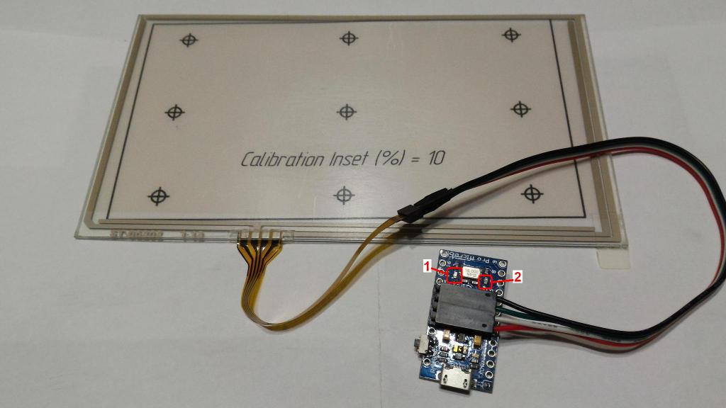

Появилась у меня необходимость замены тачскрина на моём ГУ...
а он оказался эксклюзивным ( 16 канальный резистивный ) и в продаже таких вообще нет.
Поиски привели в эту тему. Огромное спасибо zyxel812 за тему и исходники контроллера
для резистивного тачскрина, благодаря ему начал изучение этого вопроса.
Заказал тачскрин и контроллер (Pro Micro) под это дело. Загрузил прошивку из шапки и
все заработало сразу и это главный плюс.
Но стал тестировать работу тачскрина и начали появляться минусы:
- т.к. купил Pro Micro (дешевая), а не рекомендованную Nano V4 (дорогая), на плате не
оказалось никакой индикации, т.к. в оригинальной прошивке индикация идет на другие выводы
- при подключении к винде требует драйвер
- программа калибровки работает не совсем корректно, иногда работает нормально,
но чаще ведет себя как то не понятно и не позволяет откалибровать тач
- чтобы откалибровать тач в ГУ, требуется ноутбук и разборка ГУ, чтобы добраться к
контроллеру.
Из-за этих минусов решил модифицировать прошивку:
- на светодиод "1" (см.фото) выведена индикация касания тача (есть касание - горит)
- удалил из прошивки весь код связанный с виртуальным портом, который нужен был для
калибровки из под винды, теперь винда драйвер не просит
- дописал код калибровки в прошивку. Вначале сделал калибровку по нажатию кнопки
на плате контроллера, но потом подумал и пришел к выводу, что это будет не очень
удобно, т.к. будет необходимость разбирать ГУ, чтобы нажимать кнопку для калиброки...
поэтому сделал без дополнительной кнопки.
вот выкладываю получившуюся прошивку и кое что сопутствующее...
в архиве:
- TouchController_HID_Resistive_A.hex - моя прошивка контроллера для работы под Android
- 800_480.jpg - файл с расположением точек калибровки
- TC_REZ_01.jpg - внешний вид на чем проводилось тестирование
- Boot32u4.zip - архив с программатором для платы контроллера
Калибровка.
Калибровка получилась может и не очень, но по мне нормально...
Калибровка тачскрина осуществляется по двум точкам расположенным в левом верхнем
и в правом нижнем углах смотри 800_480.jpg. Точки калибровки располагаются на
расстоянии 10% от длины и высоты (соответственно) дисплея. Сдвинуть точки
калибровки на 10% пришлось из-за конструкции тачскрина... мой в углах не работает.
Для первой калибровки, мне кажется, лучше сделать шаблон в размер вашего дисплея
из прозрачной пленки (кальки) с нарисованными двумя точками для калибровки.
Калибровка:
1. Наложить шаблон калибровки на экран дисплея (вывести на весь экран в Андроиде
картинку калибровки например 800_480.jpg).
2. Нажать и удерживать стилусом или другим предметом в любую точку экрана с
тачскрином. Светодиод 1 на плате контроллера (TC_REZ_01.jpg) будет постоянно светится.
3. Контролировать светодиод 2 на плате контроллера, примерно через 13 сек. светодиод 2
мигнет 1 раз, после этого отпустить стилус.
4. Нажать стилусом в точку 1 (левый верхний угол) и удерживать пару сек. пока не мигнет
светодиод 2, после этого отпустить стилус.
5. Нажать стилусом в точку 2 (правый нижний угол) и удерживать пару сек. пока не мигнет
6. Нажать стилусом в любую точку экрана на пару сек.
Калибровка закончена, проверяйте работу тачскрина...
Контроль светодиодов в принципе требуется для определения правильности работы калибровки
и определения времени удержания стилуса во время калибровки, чтобы в последствии проводить
калибровку просто по времени...
P.S. а вообще мне резистивный тач сильно не понравился...
вначале хотел прикупить контроллер емкостного тача у YAM1966 на этом форуме в теме:
http://pccar.ru/showthread.php?t=20905
но недружелюбный интерфейс общения автора того контроллера вынудил заняться изучением
большого количества ненужного материала по емкостным тачам...
в результате которого был изготовлен емкостной тач на плате Pro Micro...
в ближайшее время выложу все необходимые данные для самостоятельной сборки
контроллера емкостного Multi Toucha...
Там http://4pda.ru/forum/index.php?showt...#entry66988856 создал тему по тачскринам USB...
под номерами 5 и 6 - мои контроллеры для емкостного тачскрина...
