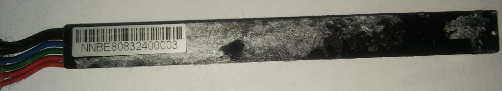

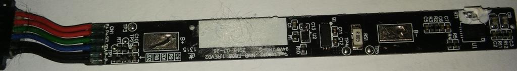

Добрый вечер. Помогите пожалуйста, в теме не встречал такого контролера, хочу оставить его, но не знаю куда что подпаивать, так же хочу впаять резистор на 10кНажмите на изображение для увеличения

На первом фото контактные площадки В+ и В-,подпаиваете + и - (соответственно) от преобразователя предварительно настроенного на 4,0-4,2В.

это я примерно и предполагал, а резистор куда, нужно ли еще какие-нибудь перемычки кидать?

Перемычка от В- к двум черным. Резистор можно не перепаивать.

Спасибо большое за помошь, кинул перемычку и все ок, напряжение дал 4,18. Только вот не пойму что как будто показывает заряд батареи 93%
