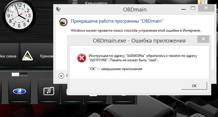

Вот что выскакивает.

Такая ошибка - при повторном запуске OBDMain. Значит, закрывай.
