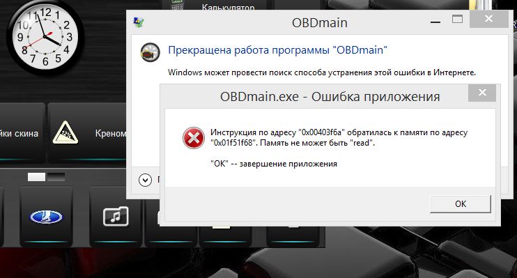

Вот что выскакивает.

Такая ошибка - при повторном запуске OBDMain. Значит, закрывай.

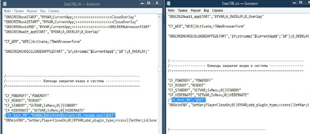

Lexx09, подскажи в билде 23 внесены изменения в части
PHP код:
В файле ExecTBL.ini исправлена команда ONSKINSTART для восстановления skin.ini из резервной копии skin.bu
Меня интересует внесение изменений в файл ExecTBL.ini для
заморозки/разморозки блюстака из твоей темы iCarDS + Bluestacks + Яндекс.Навигатор.
на фото два файла ExecTBL.ini, левый с заморозкой, правый из 23 билда..
Если внести изменения в этот файл проблем не будет?

Вноси. Только не в эту строку, она закомментирована. Посмотри в конце файла.

Спасибо, нашел.
Если кому надо готовый файл..

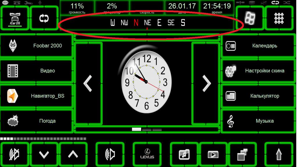

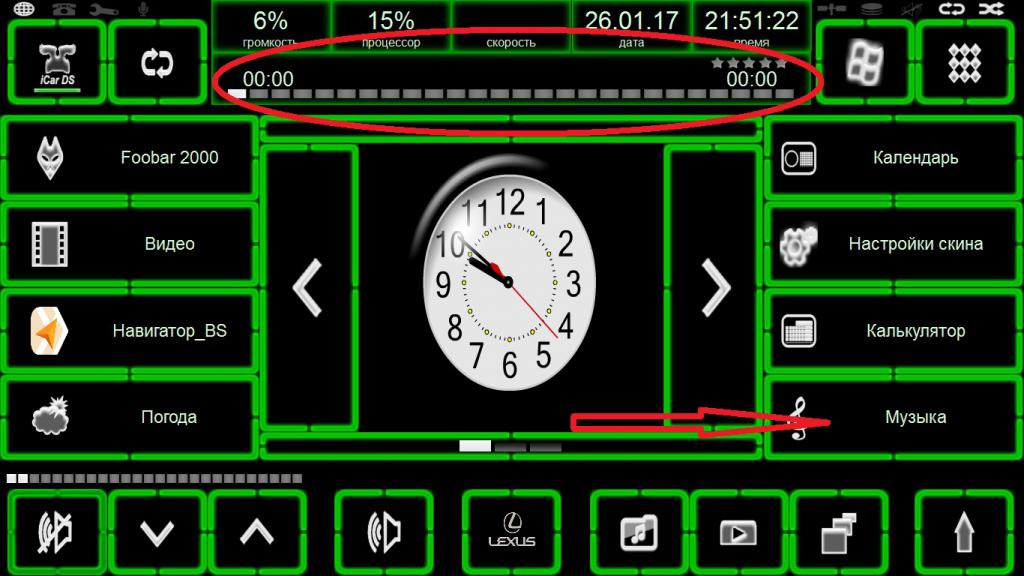

Подскажите как убрать при запуске икара автоматическую загрузку (я так понимаю) Музыки или Радио интернет?
Если руками закрыть музыку, то вид становится таким
Как сделать, чтобы вид при запуске икара был как на второй скрине?
