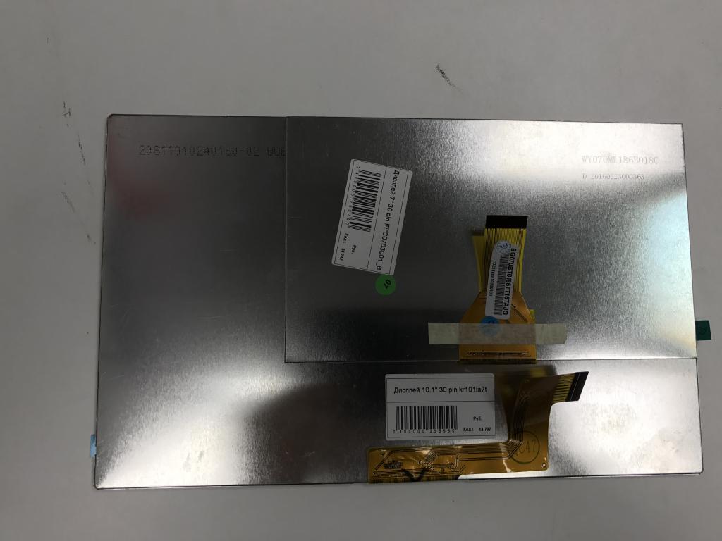

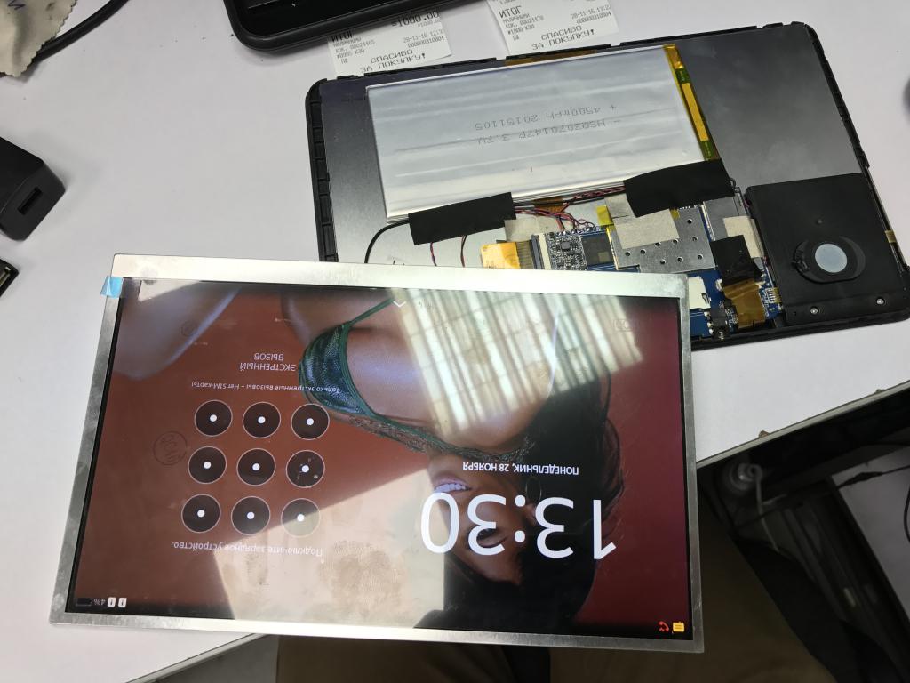

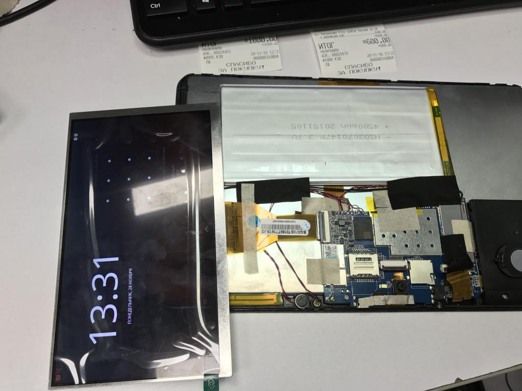

Быстро все срослось, принесли планшет 10.1" с 30pin дисплеем, но дисплей с другим шлейфом чем у меня, такой я видел впервые. Подкинул свой KR, он завёлся без проблем, 7" 30pin тоже завёлся.

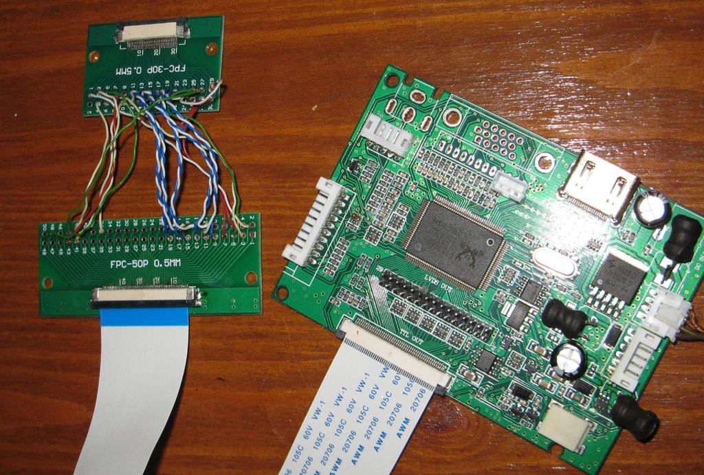

-=zds=-, что то я забуксовал...
Соорудил такого монстрика
и... здец!
Кроме подсветки ничего не вижу. Ну то есть вообще. Хоть бы что то нарисовал. Две мамки планшетные "засмотрел" до дыр, но кроме того, что вычислил VDD дальше не сдвинулся. Это 30 нога.
6 ногу тоже вычислил - по моему это переключалка 6/8 бит. В 6-битном планшете она подтянута через 100кОм к 28-29 ногам, а в 8-битном - висит в воздухе.
Остались висеть под вопросом собственно параллельные 28-29 и вообще непонятно что 26 и 27.
Можешь потыкаться тестером на своем планшете? Может там другие какие напруги нарисуются. У меня сравнивать просто не с чем - всего одна плата живая.
Ёпть! А то ж...
Вложение 45726
и... здец!
Могу, но только когда принесут ко мне такой, у меня своей платы как на зло нет для таких Матриц.
