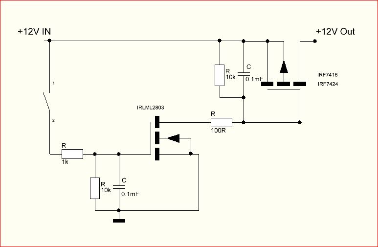

Подскажите! На сколько данная схема верна? Интересует управление полевиками.
С лампы заднего хода приходит 10 В

Спасибо. Но на данный момент вопрос стоит относительно этой схемы, а не её вариантов!

Я не предлагаю менять схему... Все, что связано с управлением P-канальными полевиками-тот еще "геморой". И если не хочешь очередных "танцев" просто вместо всей схемы поставь один Смарт-ключ.

Я согласен! Идея лучше моей. И наверно к ней и приду. Но я бы так же хотел узнать, на сколько правильно получилась эта схема?

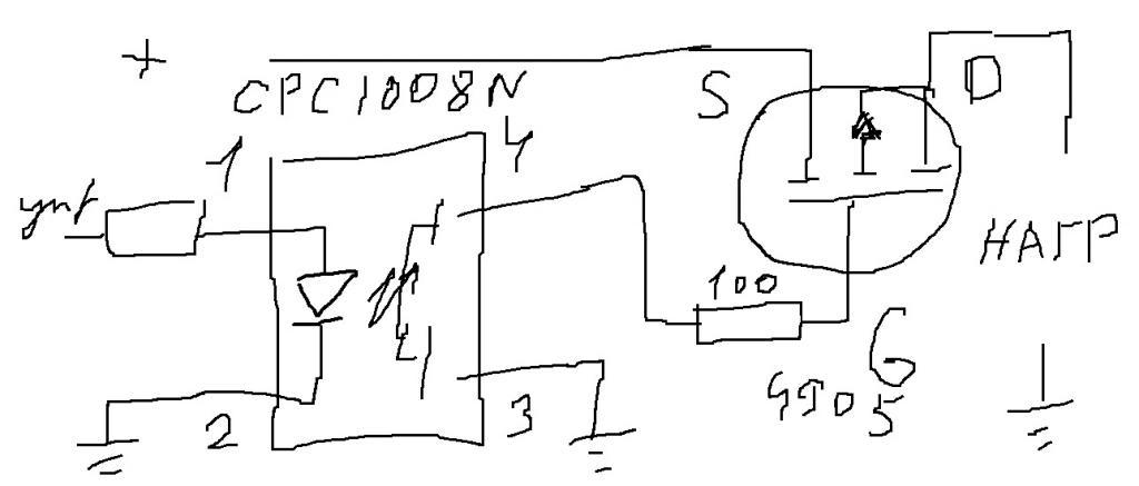

я своял вот такую приблуду

Данный фрагмент был взят со схемы Power Control 2.0.

и ещё есть оптопара CPC1708
