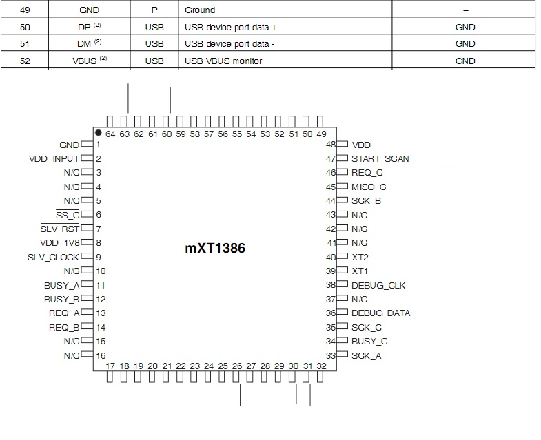

Даташит нашел, вот выдержка из него
По сноске написано
Either I2C-compatible or USB interface can be used, but only one interface should be used in any one design.
Мол либо USB либо I2C можно использовать.По идее распаять 49-52 ноги и может завестись, но по даташиту если интерфейс не используется, то должны быть замкнуты на землю, но как они подключены в моем контроллере хз. Под лупой рассмотрел, они вообще никуда не подключены, но плата многослойная по идее, надо прозванивать.
Можно конечно рискнуть - контроллер недорогой)
Или надо колхозить I2C переходник в USB
Где-то находил тут тему, где на основе ардуино сделан такой девайс.

I2C шина 28-30 ноги, они на моем контроллере подключены, а вот где нужные контакты в разъеме надо прозванивать.
Вопрос с переходником I2C->USB остается открытым.

Подпаивайся к нужным ногам и пробуй, только сигнальные выводы юсб через резисторы 22-27 ом. С переходником I2C-USB боюсь сложно очень будет.
А если они замкнуты на землю меня ждет коротыш)
буду пробовать.
насчет переходника тут пробовали но довели ли до конца неясно.
Я чем больше копаю, тем менее понятно становится все
