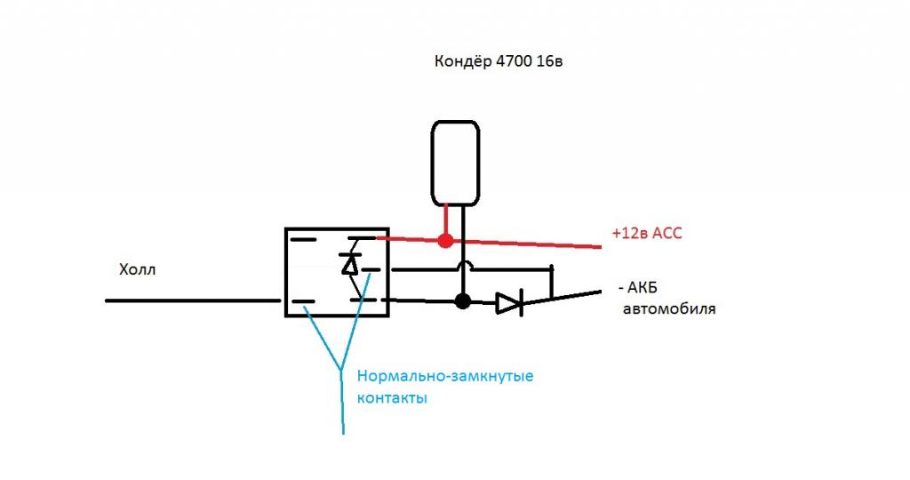

Проблема.
При подачи "-" на датчик холла планшет выключается.
Схема
ps после реле поставил кнопку в разрыв, если щёлкать кнопкой, всё работает, а если подать питание на реле, перезагруз. Попробую поставить другой диод на катушку реле.
pss поменял реле, кондёр, диоды. Всё так же. Различные комбинации привели к тому, что работает только если убрать кондёр. Почему так? Кондёр убирать не хочется, т.к. при запуске двигателя АСС пропадает.

а ты и на холл кондер повесь )
Для начала надо понять, почему выключение идет.
при убирании с реле 12в на обмотке возникает обратное напряжение -120в (примерно), его то и давит диод. Может точки, откуда ты берешь массы и подключаешь диод с кондёром дают помеху при коммутации и на холл идёт, например -1В. Мерять надо. можешь пробовать вместо холла поставить резистор ом на 10 и после него кондёр, а оттуда уже на холл.
Надо экспериментировать в общем, желательно с осциллом.
