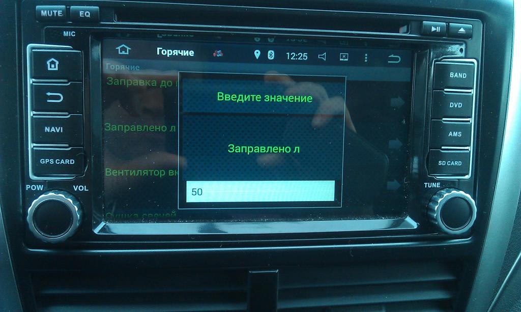

Вопрос к Multi. На магнитоле невозможно внести изменения при заправке бака "до полного" либо количество литров, так как иконки "ОК" нет. С этим можно что нибудь сделать. В тех поддержку обращался, там пока молчок.

Сообщение от Pavel.V Посмотреть сообщение
Можно конечно. В последней версии по просьбам пользователей были увеличены текстовые поля в этих диалогах. Но оказалось, что в подобных ГУ в UI программно установлено очень низкое dpi(производитель увеличил размер элементов на экране для улучшения читаемости, это авто, и мелких циферик там не должно быть, поддерживаю) и диалоги перестали полностью помещаться на экране.
Через недельку в новой версии это поправится. Пока можно установить январскую версию. Если сильно нужно, могу прислать текущую рабочую версию, пишите в личку.
Кстати, техподдержка отреагировала мгновенно.
Wild1969 вне форума   Ответить с цитированием

Сообщение от Wild1969 Посмотреть сообщение
Только что ответили, сказали что поправят в следующем обновлении. Спасибо.
