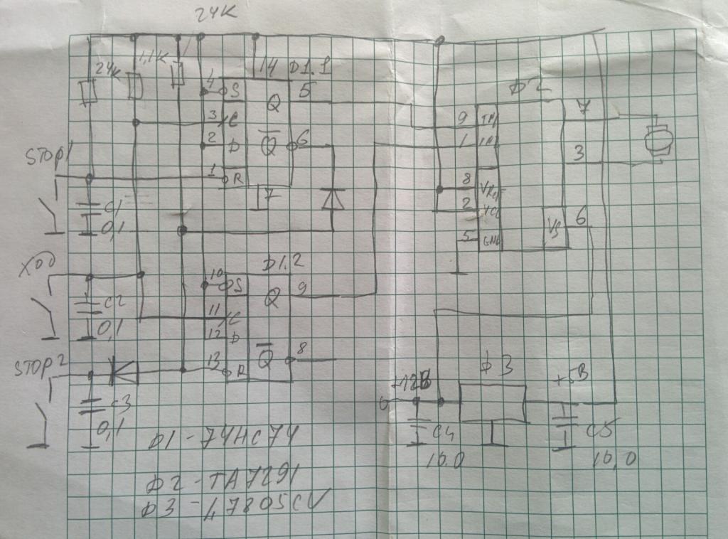

Всем снова привет! Очень сильно извиняюсь за долгое отсутствие, было много разных дел.
Т.к. уже несколько раз спрашивали, прикладываю схему управления механизмом подъема/опускания планшета. К сожалению, схема только в виде фотки с листка, т.к. делал не я.
За время отсутствия снова внес изменения в планшет - в основном для обеспечения стабильности открытия/закрытия, для этого переставил концевики. Фотки приложу позже. Плюс сделал на ребре, куда опускается планшет, вставки из мягкого двустороннего скотча, чтобы опускался мягче.
Но по итогу эксплуатации выяснилось 2 огромных минуса:
1) планшет прилипает к этим вставкам, если находится долго в закрытом состоянии. Видимо надо было корпус красить и лакировать, т.к. сейчас прямо видно, что в месте прикосновения планшета к вставкам краска на корпусе "расплавилась". Из-за этого планшет не может открыться сам. Буду либо отдирать вставки, либо на копусе делать в местах соприкосновения какие-то алюминиевые плашки.
2) самое главное. Планшет в корпусе перегревается при долгой работе. А последнее время не работает вообще - включается, идет загрузка, появляется начальный экран и примерно через 5-15с вырубается. Видимо, что-то с контроллерами питания. У меня вместо батареи с ее контроллером просто подключен источник питания 4.4в, видимо этот факт планшету сильно не понравился... Есть у кого идеи, как это исправить? Спасибо!

Отлично сделано. Уважаю людей творящих такие подделки. Удачи в развитии проекта.
По теме первое, что на ум пришло - допустимое питание планшета не привешено? Он хорошо 14 Вольт переносит?

Но не 14В, а 4.4 а точнее (померил пару дней назад) - 4.58В.
Выяснилось следующее - планшет нормально переносит такое напряжение (напомню, что от преобразователя провода подключены напрямую в плату) пока не перегреется (это одна из версий). В прошлый раз долго ехали на дачу (часа 3-4), было очень жарко и планшет сильно нагрелся, после чего выключился и с того момента не включался нормально. Т.е. при попытке включения либо просто доходил до стартового экрана, либо загружался до домашнего экрана Андроида и через пару секунд выключался.
Думал, что что-то с проводами и напряжением, но оказалось всё проще (уже один раз такое было) - надо просто разъединить подачу питания от преобразователя к планшету. Размыкание цепи от аккумулятора до преобразователя такого эффекта не дает.
И это очень странно - в чем может быть проблема? Что-то не так в преобразователе?
