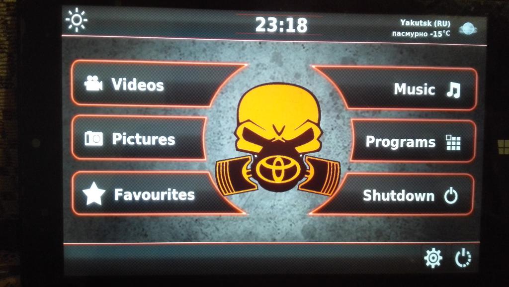

Вообще проблем не вижу. Купил планшет irbis tw81. Wifi, GPS, все на борту. Кнопки на ру- ардуино эмулирует нажатие кнопок клавиатуры, кзх обычная вебкамера, при подаче питания на лампу заднего хода ардуина выдает хоткей для запуска софта который работает с вебкамерой, при отключении питания выдает alt+f4 программа закрывается, в качестве оболочки оболочка kodi.
