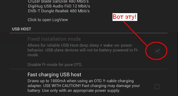

Сообщение от granin Посмотреть сообщение
Проблема в том что планшет не видит звуковуху.
(Звук не идёт на юсб) так же через отг кабель не видно флэшки и ноутбук по юсб не коннектится (в винде не появляется новые устройства)
Прошивка стояла слим теперь тимуровская но все равно неработает (((
Может прежде чем кидаться шить все попало для начала галочку в настройках USB HOST на Тимуре уберете и OTG передернете?
Я так понимаю у Вас FI Mode не используется?
P.S. А из прошивок с поддержкой usb audio советуют Сток 4.4.4 + ядро от Daniel!
