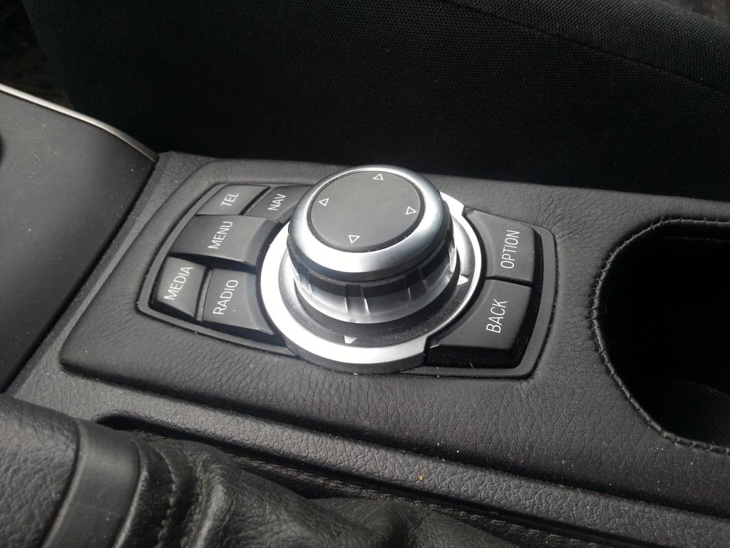

С начало хотел по can шине сделать, но надо было заказывать доп платку вроде как. Дальше разбираться не стал и всунул туда ардуино про мини
Ну и вот результат в тойоте. Удобно, красиво и функционально.
