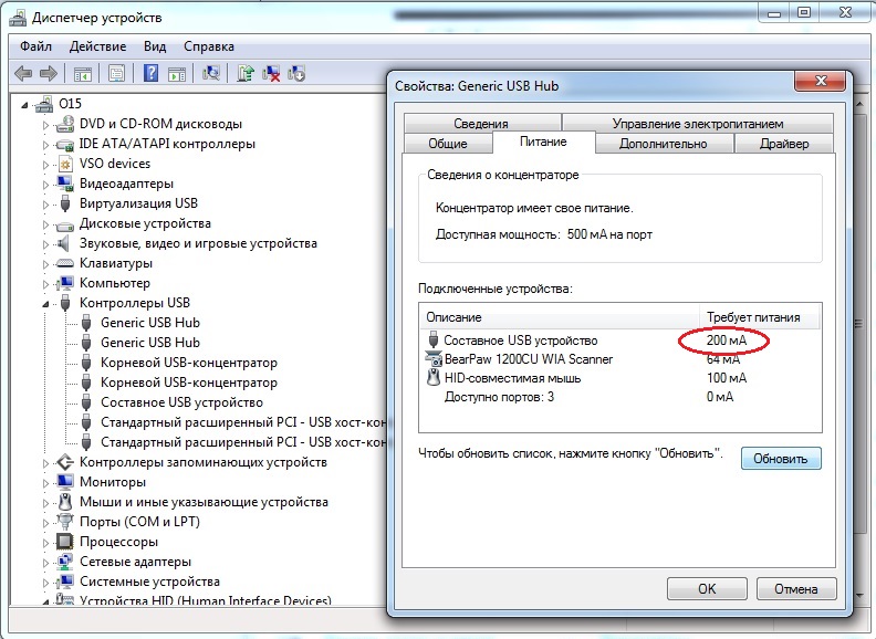

Пришел ИЗИ граббер из Китая. Заказывал тут.
Написано на нем "Easier CAP", чипы и ID как у Рамиса. Установился на комп по умолчанию, без дополнительных дров. На планшете еще не пробовал - вечером! На прилагаемом диске написана модель: DC60-008.
Камера тоже пришла. Подключил связку Камера->Easier CAP->Комп все заработало!
Так что можно заказывать ИЗИ по моей ссылке выше.
P.S. Замерил, сколько ИЗИ "кушает" в покое: 200мА
Название: замер потребления.jpg
