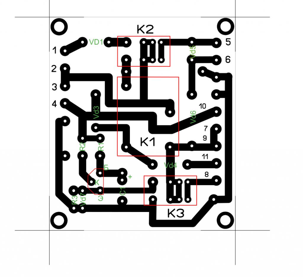

печатную плату никто не делал? а то потравил бы, да макетик рисовать лень
Я вот уже второй вариант платы пытаюсь изобразить, но что-то мне подсказывает, что проще (надежнее) проводами все это дело обвязать. Провод при небольших размерах может иметь хорошее сечение, а плата - толщина меди оооочень маленькая => ширина дорожек на силовых контактах для БП компа, для сильной периферии и др. должна быть довольно большая. Можно, конечно, припоем все дорожки усилить, но особо сильно не усилишь, да и на переходных отверстиях металлизацию особо толстой не сделаешь - под нагрузкой выгорит... Есть правда мысль, как обойти данный момент.... Нужен эксперимент

Да! Было просто безценно, если бы было включение для неумных БП (например БП СЛ) и печатку бы на всё это!
А вообще есть альтернатива этому PowerControl v.2.0, но считаю идеей тоже очень интересной!

В принципе у меня есть готовая печатка, функционально работающая для всего, кроме реле К3, которое должно включаться с задержкой. Задержку на этой версии платы делал как и в схеме R-C цепочкой...Почему не работает - так и не вычислил (особо и не ковырялся). Также не проверял при реальном подключении монитора и компьютера - опасаюсь, что не выдержат тока дорожки. Функционирование проверял мультиметром. Сейчас на стадии разработки вторая версия платы, где задержка обуславливается не простой R-C цепью, а таймером 555 (подсказка автора схемы). Но все тормозится размышлениями: "А есть ли смысл при имеющихся обстоятельствах?". Самая большая трудность в выборе как раз ширины дорожек под конкретные нагрузки. А еще плата получается двухсторонняя, толщину металлизации перехода особо не проконтролируешь, и под нагрузкой может выгореть как раз слой металлизации. Не сильно дороже выйдет покупка готового девайса из ссылки выше.
А если сделать печатку односторонней, и сделать более широкие дорожки, но при этом на саму дорожку положить медный провод, чтобы держал нагрузки?
И есть ли в Вашей схеме возможность подключения к не умным БП (конкретно интересует БП СЛ).
А покупать девайс из ссылки в принципе лучше, но например мне будет дешевле собрать схему, т.к. доставка его обойдётся в 1500 р. сверху!
Ну может тогда дадите печатку?

Да как-то стыдно такую сырость выкладывать. Первая версия платы (которая была изготовлена) не выдержит никакой нагрузки, плюс на ней землю я вел дорожками, а не заливал на корпус платы. На ней обкатывал функционал. Есть вторая версия, с таймером, но по причине приобретения девайса - забросил, так и не доведя до конца (обвязка таймера не закончена, ошибка с землей такая же, как и в первом варианте, толщина дорожек вряд ли выдержит нагрузку). Если так сильно надо, могу оба варианта сбросить в личку, хотя проще с нуля наверное делать по правильному, чем исправлять мои каракули. Платы рисовал в Sprint Layout 6.0. Пишите в личку, т.к. оповещения об ответах в теме почему-то не приходят на почту.

Разводка печатки сделана в программе Sprint-Layout60. Размер платы 54х62. Изменена основная схема (Убраны перемычки, т.к. используется в большинстве авто. +12в. для включения камеры ЗХ.
