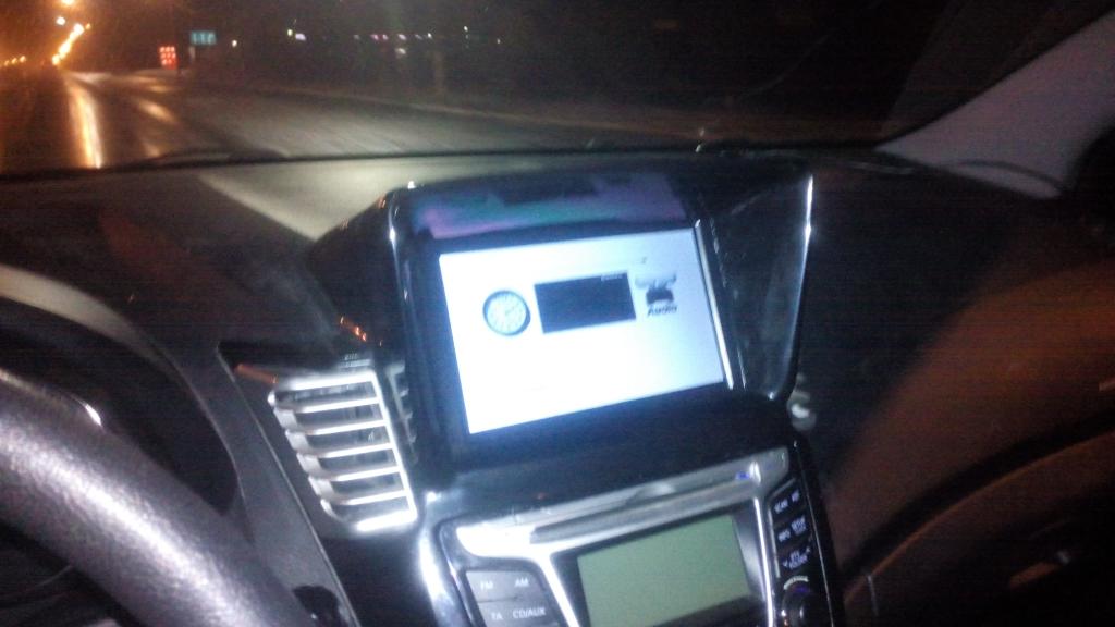

заметил что икар стабильно слетает в дальней поездке, от чего это может зависеть? примерно 500-600км выдерживает, ну или 6-7 часов в пути. Начинается нелогичное поведение такое как невозвращение громкости после приглушения когда звучит сигнал ограничителя скорости, белеет экран, не жмутся клавиши, валятся ошибки, к сожалению не смог зафиксировать, нечем было... но с телефона успел сфоткать как умирает интерфейс:

Gigabyte GA-H61N-USB3 + Pentium G2010 2.8 GHz + ssd 60gb kingstone + 2*2gb ddr3 + globalsat bu-353 + ELM327 + AVerTV Hybrid Volar HD + ICarDS
