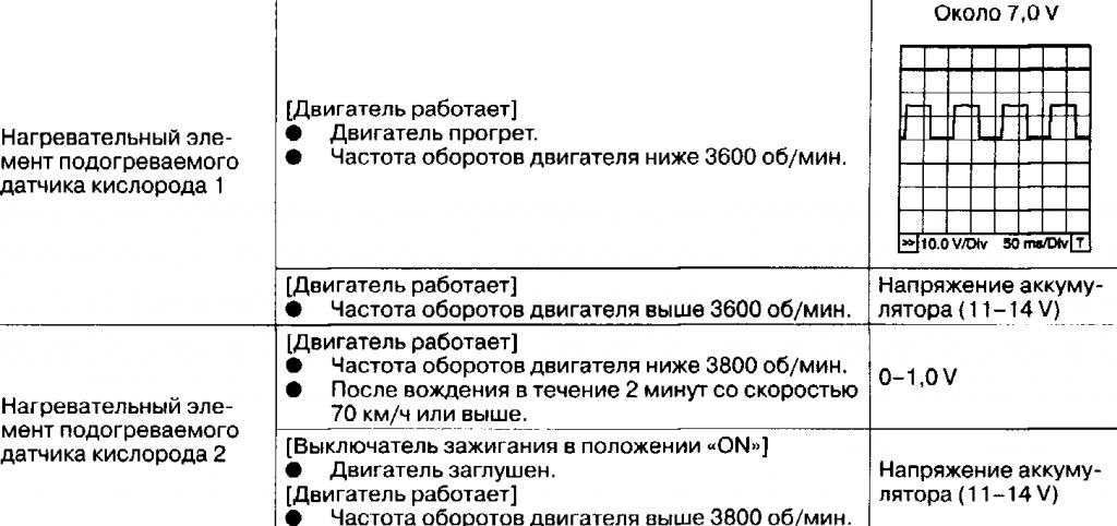

Про подогрев лямбды всё ещё вопрос открытый (предыдущее моё сообщение), я так и не пойму это нормально что на подогрев идет 9 В вместо 12? просто как я понимаю, это может сильно влиять на режим работы лямбды и как следствие работу форсунок и т.д.
На нагревателе ШИМ сигнал Нажмите на изображение для увеличения
ID:	37705, если измерять мультиметром, то получится какое-то усредненное значение.
Смотри по нагревателю:
O2 Sensor Heater Duty, % уровень нагрузки нагревателя датчика кислорода, обычно 40…50%
HO2S1 HTR (B1) Вкл Бит ( HO2S1 HTR (B2) Выкл Бит) сигнал включенного/выключенного нагревателя датчика кислорода. На ХХ нагреватель включен и остается включенным до 3500 об/мин, далее Выкл.
При снижении оборотов нагреватель включается примерно при 2500 об/мин.

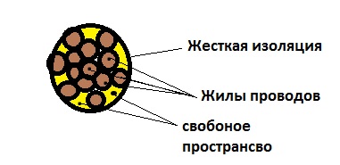

как по мне так тоже на бред похоже. но про это я узнал из лекции Алексея Пахомова (кто на сайте чип-тюнера сидел думаю знают кто такой)
но на многих датчиках действительно нет никаких отверстий в корпусе лямбды, и тогда вопрос как в лямбду попадает эталонный воздух???

Ну я никак не могу понять - нахрена бы там тянуть "эталонный воздух" по изоляции проводов? И как это сделать? Какое проходное сечение канала? Волосок? Каким образом этот воздух там прокачать к чувствительному элементу? Там компрессор надо ставить...
ну я так думаю что расхода эталонного воздуха там практически нет (по сравнению с широкополсным датчиком обычный датчик не перекачивает кислород в измерительную камеру) поэтому он успевает попасть через каналы через малые каналы в проводах и под атмосферным давлением. Алексей пахомов рисовал как выглядит сечение такого провода, попробую повторить (рис. во вложении)

Речь наверно об этой статье?А Bosch все таки был прав.rar
Взято здесь, но без регистрации вложение к сожалению не откроется http://club.motor-master.ru/viewtopic.php?f=187&t=3976

Сообщение от Vlad24Krsk Посмотреть сообщение
Речь наверно об этой статье?Вложение 37710
Статья наводит на размышления, спасибо. Но НЕ УБЕЖДАЕТ!
В эксперимерте дым качали ПОД ДАВЛЕНИЕМ. Не написано под КАКИМ. Через ЛЮБЫЕ провода под давлением можно прокачать газ.
И в любом случае непонятно, причем тут пайка. Воздух, якобы, идет в оболоке изоляции. Паяем медь. Связь?
Далее в описаниях место соединения обжимают термоусадкой, которая пр правильном применении обжимает соединение практически герметично. И что? Как пойдет воздух?
Короче, вопросов больше, чем ответов...
