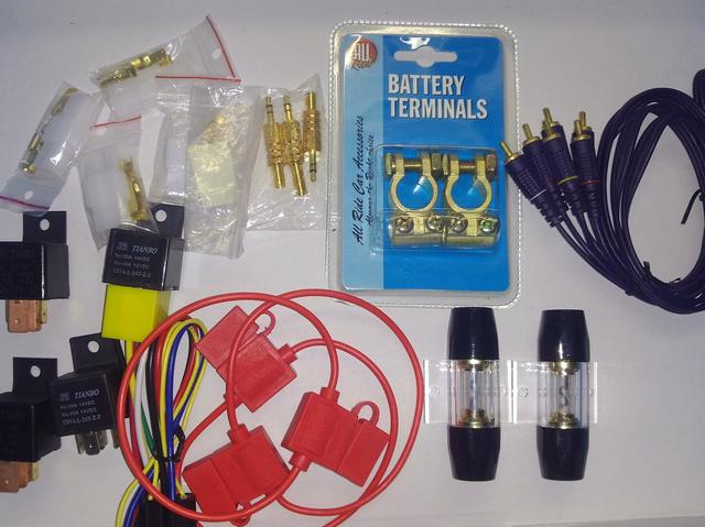

Второй этап - это провести нормальное питание от аккумулятора. Ниже фотка материалов, которые будут использоваться для установки.

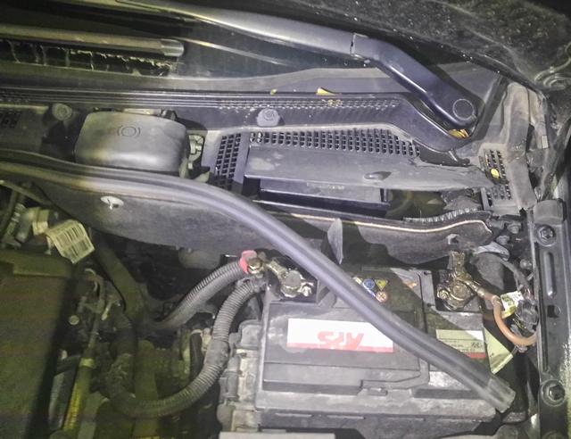

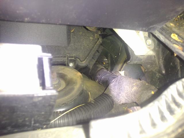

Решил начать со второго этапа. Открыл капот, стал искать технологическое отверстие в моторном щите для прокладки дополнительных проводов питания в салон. Прямо за акку внизу идет жгут в салон. Но просто так к нему неподлезть, нужно будет снимать дворники, верхнюю пластиковую накладку и перегородку моторного отсека. Заодно можно будет поменять фильтр салона, он находится с левой стороны.
