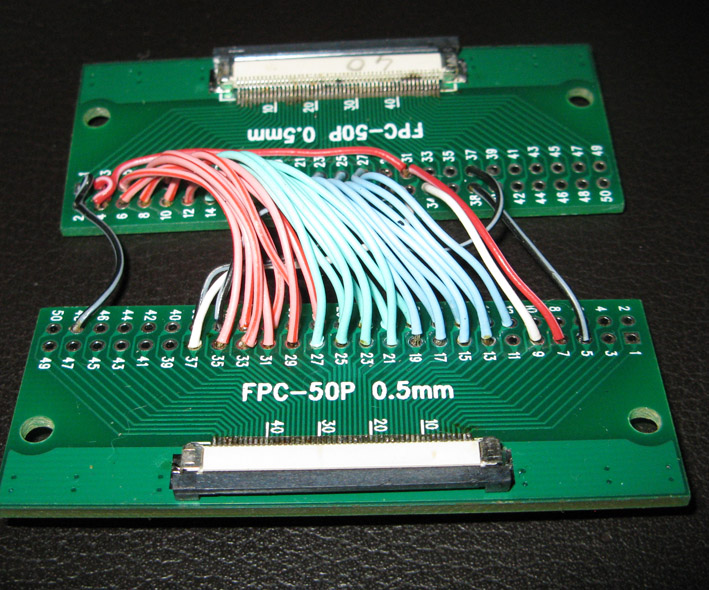

LB070WV6
Вот даже переходник до сих пор валяется
Вложение 37071
а где такие замечательные переходники можно прикупить?

Не знаю где вы смотрите, но есть куча стандартных переходных плат, которые те же самые продавцы продают)))
Вот лот с переходником 50-40 пин, в чем проблема?
Ну раз Вы его никогда в руках не держали, то поясню, "в чем проблема".
- разъем CN3 - 50 пин для подключения к контроллеру (это понятно)
- разъем CN2 - 40 пин для подключения матриц AT043TN24, AT050TN34 и им подобных с такой распиновкой
- разъем CN1 - 40 пин для подключения матриц EJ070NA01, EJ080NA04 и им подобных с такой распиновкой (они вообще LVDS)
Ни одна из матриц от ЛыЖ не совпадает с CN2 - железно! С CN1 и подавно... Проверено! И самое главное - этот переходник ОДИН ЕДИНСТВЕННЫЙ такой конфигурации, хоть и продается у всех подряд. Вот он действительно стандартный. У продавцов их действительно кучи, но никаких куч других стандартных переходных плат не существует, можете сообщить это тому, кто Вам такое сказал. А смотрю я все это в одной загадочной стране, юго-восточнее России которая...

Да только в Китае, на Таобао, больше нигде не встречал. Правда, покупал платы отдельно, разъемы отдельно, потом паял. Если Вам сильно нужно, могу выслать, у меня один комплект лежит, но ценник за пересылку сделает их "золотыми"...
Ну даже если нет переходника готового, в чем проблема сделать его из двух переходников FPC50 и FPC40? Кроме того, я на алиэкспрессе видел переходники, которые на второй разъем на плате сверху ставятся, а на них сразу разъем под FPC40, но естественно я не вдавался в подробности под какую они матрицу, все-таки под LVDS скорей всего какой-то.
А уж если потратить немного времени и развести платку переходника и отдать в изготовление, то будет у вас почти заводской переходник, если не хотите из двух плат его сделать. Не понимаю в чем проблема? Если вы пытались завести какую-то матрицу на прошивке, которая для нее не подходит и она не завелась, то контроллер тут не причем, как и переходник.
Дык я выше даже фотку привел своего переходника. Толку то от него - матрица по таймингам другая, не завелась. Да черт с ней, пусть дальше валяется, можт кому на битый archos подгоню...
