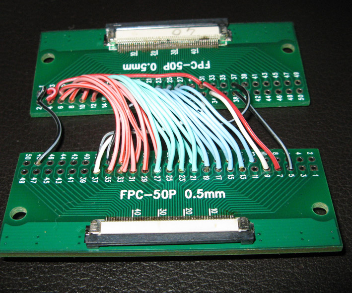

Вот даже переходник до сих пор валяется

Да дело даже и не в этом. Китайцы перед продажей прошивают контроллер. Они там и не заморачиваются - просто спрашивают тип дисплея, берут бинарник для названной матрицы и шьют. Поскольку шлейф и распиновка этих лыжных матрасов никак не совпадает с этим контроллером, то и бинарников у них таких нет. Чтобы не цацкаться с клиентом, просто говорят, что контроллер не поддерживает такую матрицу. Я пробовал контроллер под AT070TN9x - не получилось, так, какое то жалкое подобие синхронизации. Но изображение прослеживается. Я думаю дело только в таймингах у разных матриц. Прошивалки у меня нет, а то может где то можно было бы и покопаться.

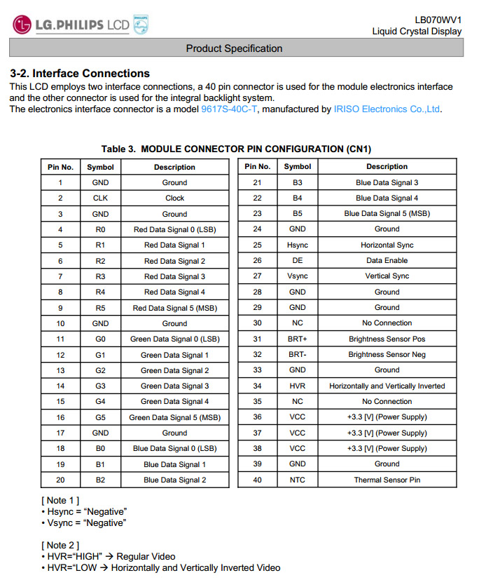

Можете глянуть. С WV1 такая же ситуация, как и с WV6. Никакого намека на самодеятельное применение. Я же говорю: лыжные матрасы - странные изделия...

Во-первых никто про смену распиновки кажется не вел речь. А во-вторых, раз Вы утверждаете, что она ни при чем... Мммм... Давайте уж определимся, если Вы считаете это глупостью. Итак, классический контроллер PCB800099 (как раз тот, на который тут прозвучали ссылки) имеет на выходе FPC 50пин со следующей распиновкой:

И тут мы пристаем к продавцу с просьбой "сделать" контроллер мало того под 40 пиновую матрицу, да еще и с такой распиновкой
Тут шлейф не сдвинешь, чтобы как то "сошлось"...
В лучшем случае он ответит, что контроллер не поддерживает эту матрицу, а в худшем - вообще не ответит...
Не знаю где вы смотрите, но есть куча стандартных переходных плат, которые те же самые продавцы продают)))
Вот лот с переходником 50-40 пин, в чем проблема?
http://www.ebay.com/itm/HDMI-VGA-2AV...item53f7b72dac
