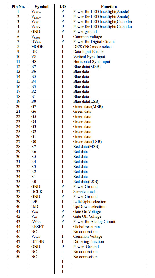

Во-первых никто про смену распиновки кажется не вел речь. А во-вторых, раз Вы утверждаете, что она ни при чем... Мммм... Давайте уж определимся, если Вы считаете это глупостью. Итак, классический контроллер PCB800099 (как раз тот, на который тут прозвучали ссылки) имеет на выходе FPC 50пин со следующей распиновкой:

Естественно она не меняется никак.

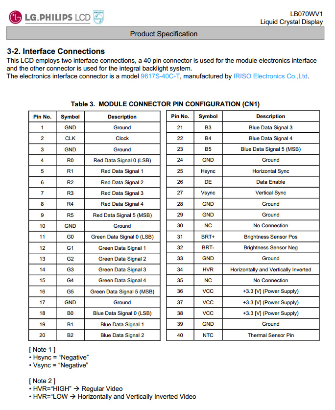

И тут мы пристаем к продавцу с просьбой "сделать" контроллер мало того под 40 пиновую матрицу, да еще и с такой распиновкой

Тут шлейф не сдвинешь, чтобы как то "сошлось"...
В лучшем случае он ответит, что контроллер не поддерживает эту матрицу, а в худшем - вообще не ответит...
Где здесь глупость?
Это не совсем так, программно можно выводы процессора переназначить и некоторые контакты в этой распиновке поменяют свой порядок.

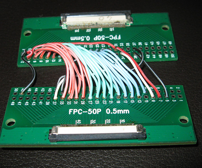

Не знаю где вы смотрите, но есть куча стандартных переходных плат, которые те же самые продавцы продают)))
Вот лот с переходником 50-40 пин, в чем проблема?
http://www.ebay.com/itm/HDMI-VGA-2AV...item53f7b72dac
Да, я утверждаю, что
И это не означает, что они такие бедные, что им негде взять эту прошивку, а просто они ее не держат. Какой смысл ее держать, если матрица никак не коннектится к контроллеру?
Зачем ее держать? Чтобы сделать прошивку под конкретную матрицу нужно полчаса (с тестами). Тут вопрос видимо в том, что такой матрицы у них нет и протестировать не получится, поэтому они не заморачиваются.
И очень часто те кто продают, они не имеют отношения к производству и программированию, поэтому для многих любой шаг сторону уже им не нужен. Нет никаких проблем присоединить любую матрицу к процессору, но тем кто торгует подобным ширпотребом на ебее, нет никакого резона заниматься нестандартными конфигурациями.
