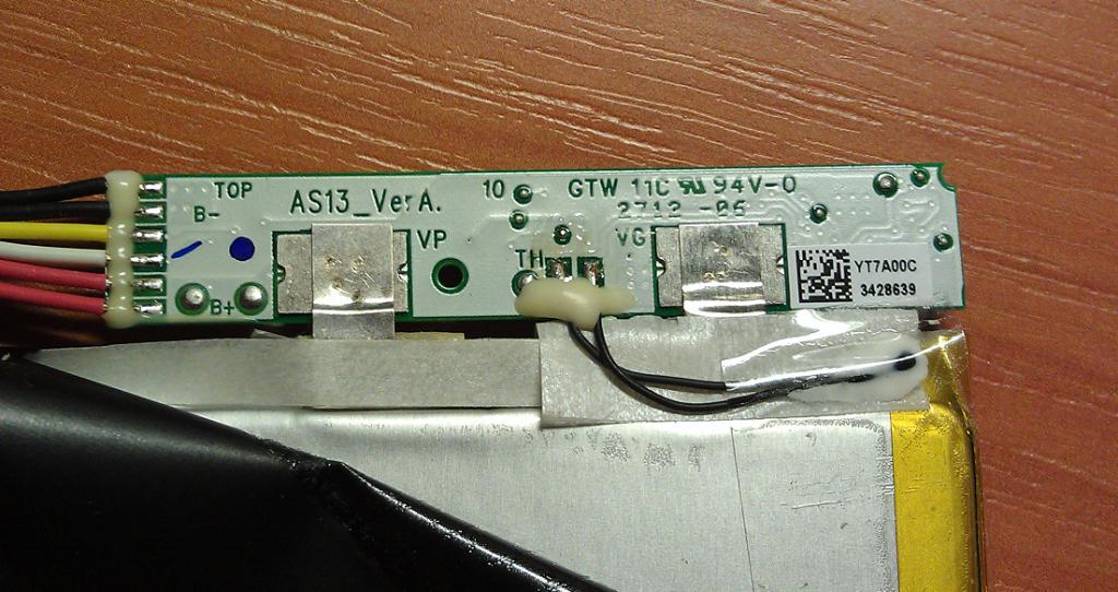

Вопрос к тем кто оставил контроллер на месте. Где у контроллера датчик температуры ?
Я тут с проблемкой столкнулся, оставил стоковую прошивку, чтобы можно было обновлятся без гемороя, так эта зараза пишет, что не может обновится т.к. батарея разряжена. Пытался по маркировке найти, так нифидно нифига

У Nexus 2012 два черных проводка идущих от контроллера к батарее http://pccar.ru/attachment.php?attac...4&d=1361263514.
У меня 2013 Flo WiFi. На контроллере такого нет. На самой батарее в разрыв (не помню только на + или - ) стоял термопредохранитель. Может термодатчик на самой плате, но плата не прилегала плотно к батарее, поэтому не думаю, что он там есть.
А вообще причем тут термодатчик? Пишет же, что батарея РАЗРЯЖЕНА. Поднимите вольтаж на преобразователе (у меня ~4,2В - 100%).

Машина откаталась год, на счет АКБ не парился, машина бывало и стояла пока был в командировках, кнопкой принудительного выключения не пользуюсь вообще! Спящий режим реально удобнее холодного пуска, кроме того нужно не забывать, что при отсутствующей батарее сбрасывается дата и время, это конечно не проблема если есть интернет, но я иногда забываю закинуть денег.
Потребление в спящем режиме не большое, но суть примененного у меня контроллера, что это совсем не принципиально, на сильном морозе планшет полностью отрубается через 15-20 минут. Вообще я планирую даже увеличить время спящего режима.
По опыту эксплуатации могу только добавить:
- вернул контроллер батареи, т.к. без него планшет дает ошибку и отказывается обновляться. А возможность иметь новые прошивки была одной из основных задач. С контроллером все норм, но девайс стал сильно требовательнее к питанию, поэтому стабилизатор нужно устанавливать ближе к планшету, а не как у меня - на плате контроллера.
- добавил ионисторы большой емкости, это позволяет не сбрасываться планшету во время запуска двигателся. Кроме того позволяет планшету дольше держать информацию о дате-времени. Т.е. даже если контроллер полностью отрубился, при "холодном" старте планшет включается с правильной информацией о времени (это справедливо конечно только на некотором промежутке времени)
