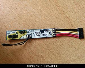

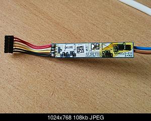

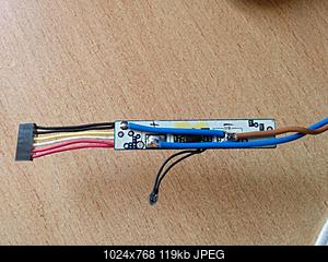

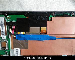

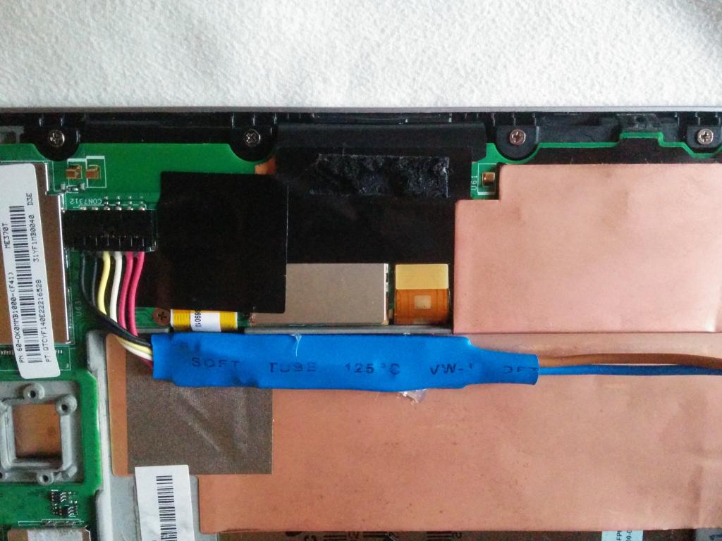

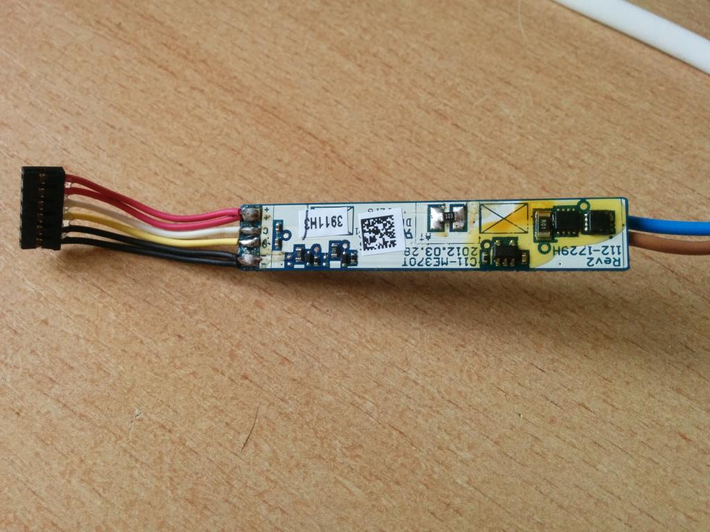

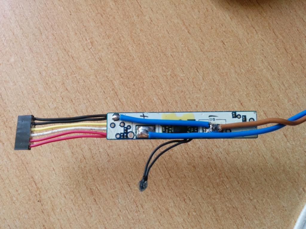

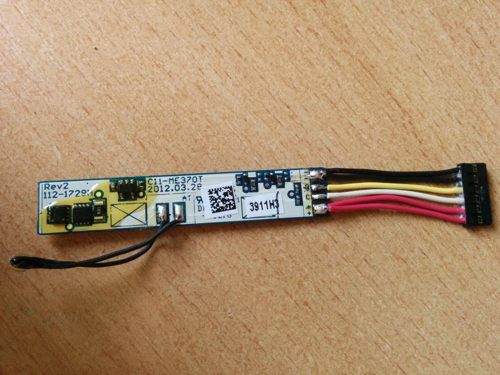

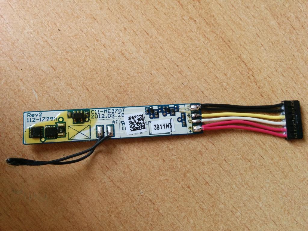

Решил вернуть контроллер на место.
Чутка его переделал, по типу как Kisel39
-выпаял термодатчик и на его место впаял резистор на 10к. Теперь температуру батарейки кажет всегда +26
-еще перемычку по земле. Что бы напряжение шло не через контроллер, а параллельно ему. По умолчанию "+" прозванивается на выходе, а минус, нет
Теперь не будет слать ошибки в логи ядра...может еще положительно скажется на стабильность работы.

А перемычку зачем?
kristal0211 вне форума   Ответить с цитированием
Старый 21.04.2014, 12:06   #125
Rage2
Banned
Регистрация: 06.11.2009
Город: Nizhniy Novgorod
Машина: Ford Focus III
Сообщений: 1,776
Сообщение от kristal0211 Посмотреть сообщение
А перемычку зачем?

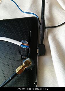

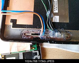

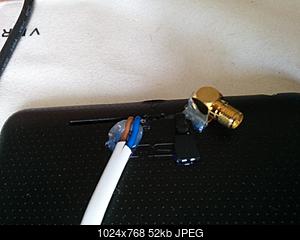

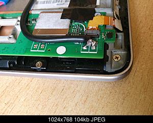

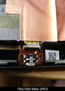

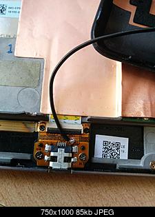

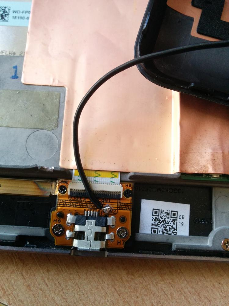

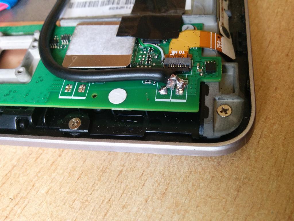

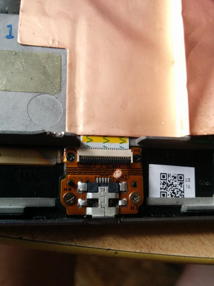

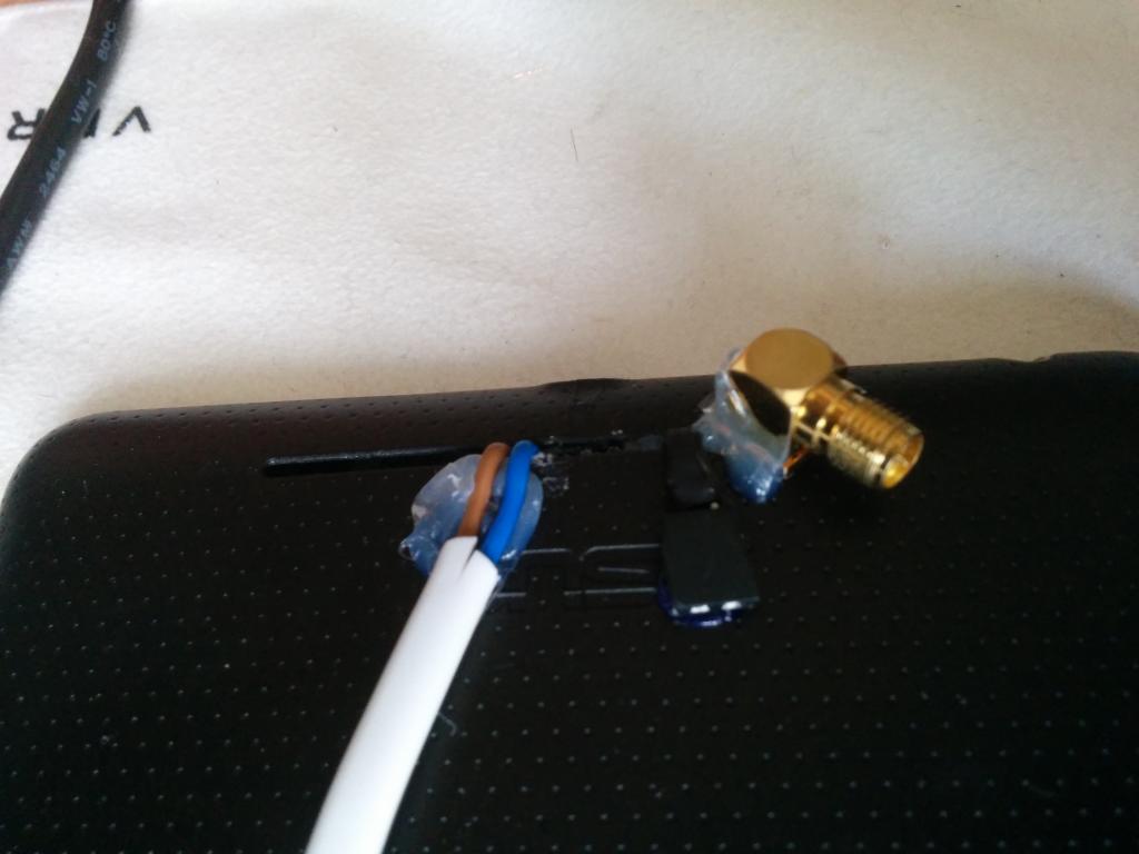

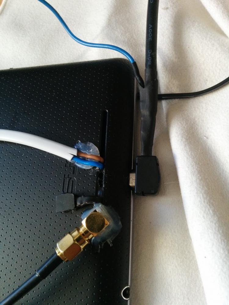

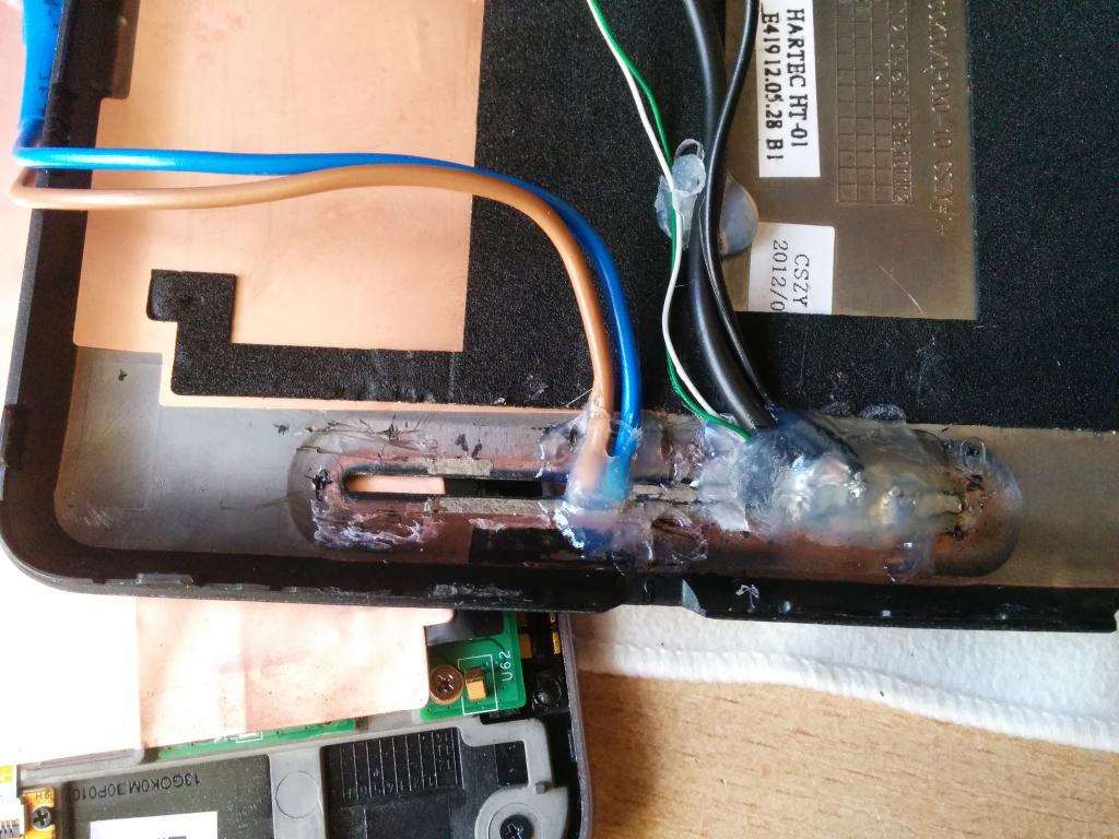

Распаял разъем для подключения внешней активной gps антенны, что собрал ранее.
Пошел по стопам mcf1, +5в беру с разъема usb (зачистил шлейф и подпаялся) и подаю на центральную жилу коннектора RP-SMA-PR1, без всяких инжекторов..., потому как
разделительный конденсатор в схеме нексуса уже есть. дроссели есть в антенне.
Фоточки =)

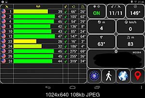

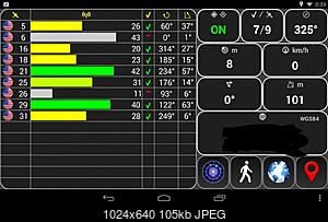

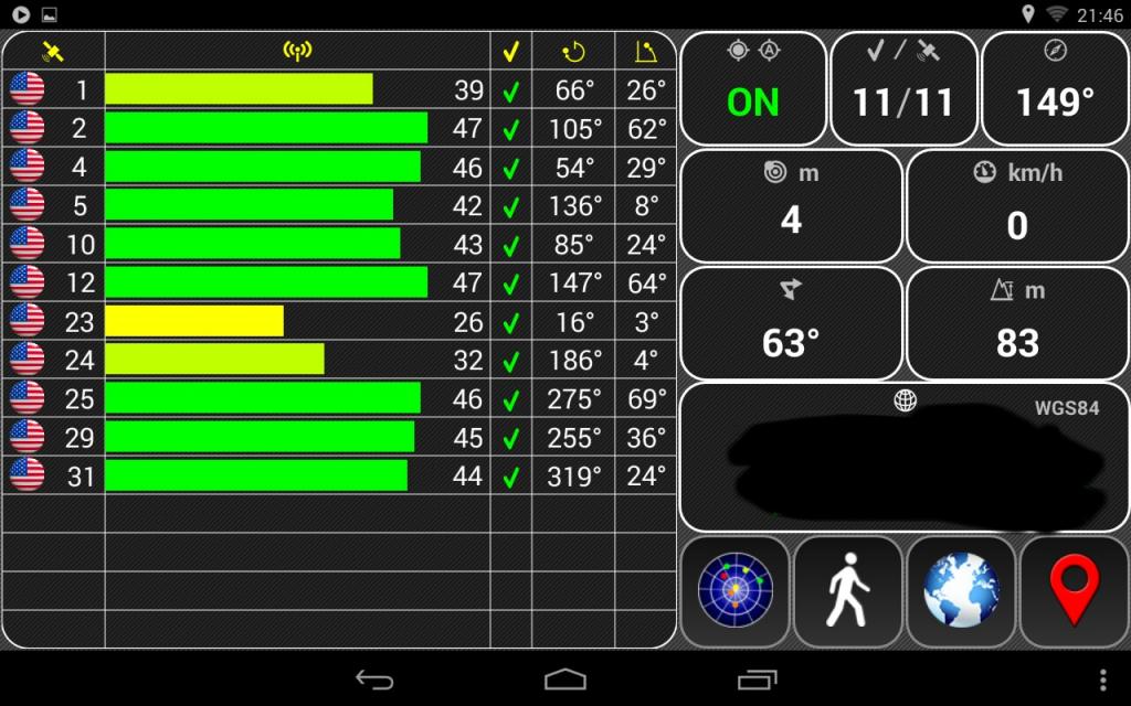

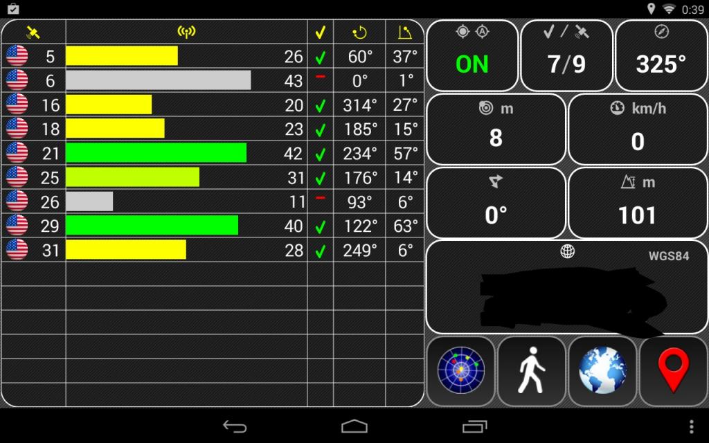

Вот такие пироги.....не ожидал =)
На первой фотке замеры на просторной парковке, антенну вытащил в окно и бросил на крышу.
На второй замеры уже во дворе многоэтажек, антенну спрятал в салон под панелью(в недрах торпеды) ближе к лобовухе.
Привет. Можешь ответить на пару вопросов?
1) Что показывает индикатор батареи при таком подключении? У меня при такой схеме "восклицательный знак".
2) Если датчик температуры оставить (не менять на резистор), на что это может повлиять?
Daniel вне форума   Ответить с цитированием
