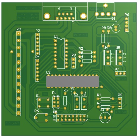

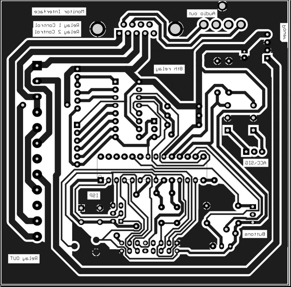

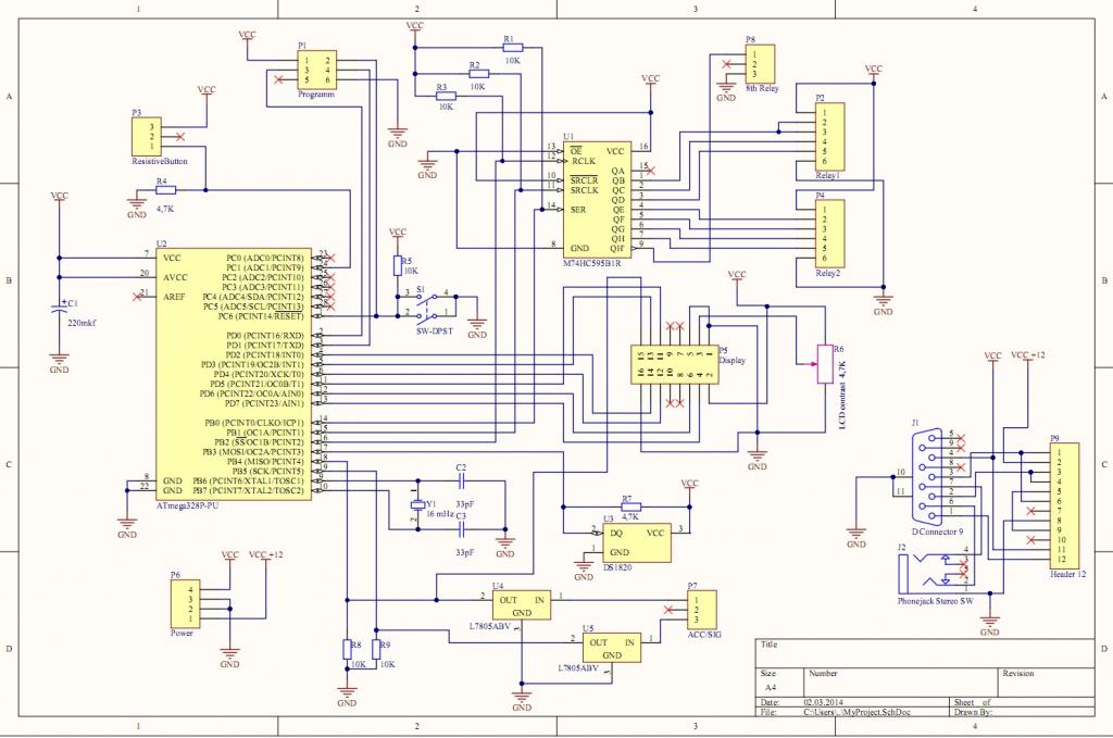

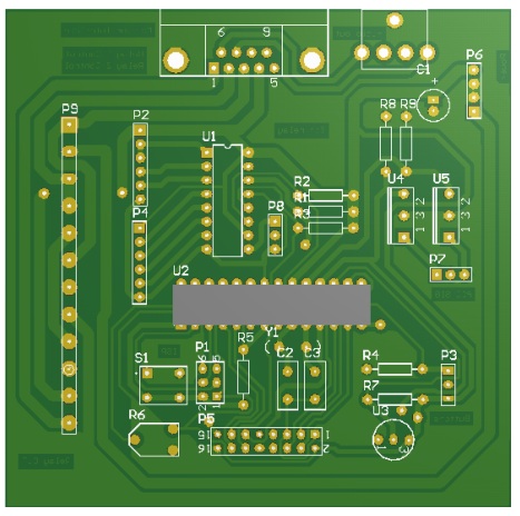

Разработана плата:
ID:	34963   Нажмите на изображение для увеличения
ID:	34964   Нажмите на изображение для увеличения

Привет, травить сам будешь?

Да, домашней технологией ЛУТ.
