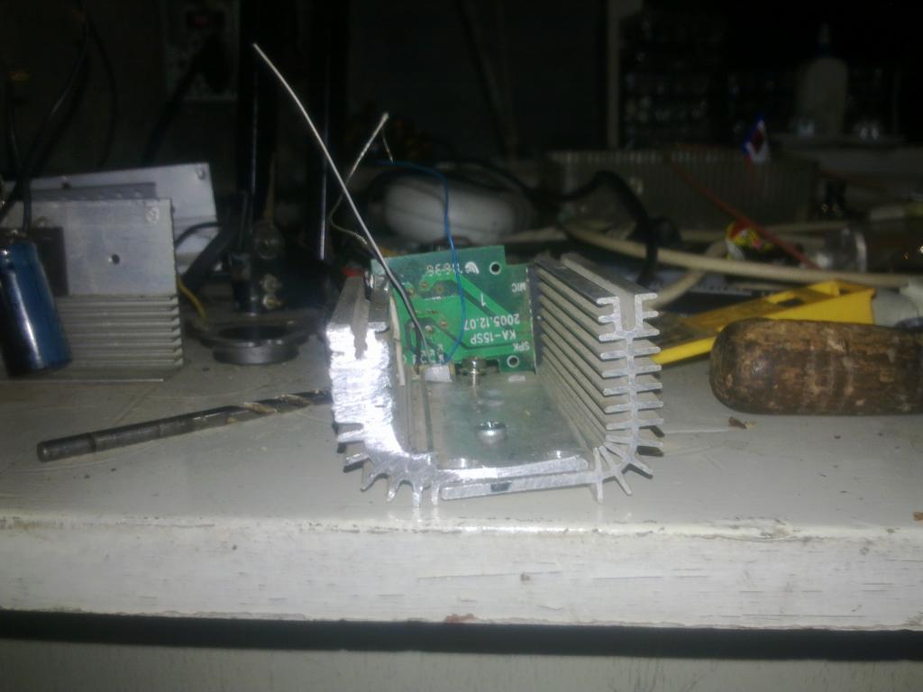

Старый 31.01.2014, 23:24   #15
Эдик
Регистрация: 31.01.2014
Возраст: 56
Город: днепропетровск
Машина: газ 330202
Сообщений: 1
Эдик is on a distinguished road
По умолчанию охлаждение
Сообщение от malicious bear Посмотреть сообщение
Сделать герметичный корпус для меня не проблема. Хоть согнуть из листа, хоть отлить из алюминия, хоть скрутить на уголках. Производственные возможности довольно обширны. Проблема в том, куда девать тепло от процессора.
по аналогии с герметичными электродвигателями, герметичный алюминиевый корпус, внутри и снаружи массивное оребрение. проц видуха с вентиляторами гоняют внутри теплый воздух который передаёт тепло через оребрение наружу если решить с герметичностью проводов то можно: бродов не боятся, мыть со шланги струей, установить его где нибудь в районе раздатки.
ID:	34557   Нажмите на изображение для увеличения
Последний раз редактировалось Эдик; 01.02.2014 в 00:00. Причина: забыл
Эдик вне форума   Ответить с цитированием
Старый 01.02.2014, 11:01   #16
алекса
Регистрация: 22.03.2009
Возраст: 66
Машина: с-3-А мотоколяска
Сообщений: 326
алекса is on a distinguished road
Эдик, где найти такой профиль-оребрение??
нужен бОльшего размера.
П-образный.
алекса вне форума   Ответить с цитированием
