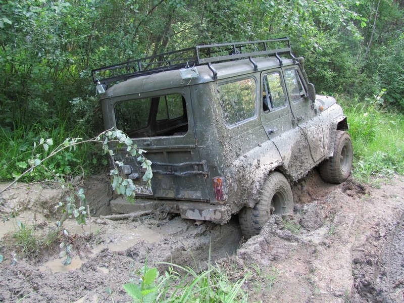

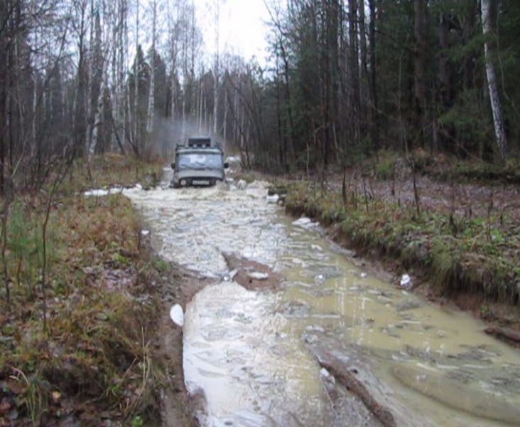

Для общего обзора и понимания, не самые сложные моменты жизни автомобиля. Когда сложнее, не до фотографий.

то что ты лазаешь - я понял, но не понял твоего рвения защитить от пыли, при этом тебе нужно защищать от сырой грязи и влаги! тебе пылезащита не поможет, у нас машины отличаются, но стиль тот-же, лес, грязь, поля, берега, да и уазики обгоняю, если пластик не задевает!))))) не вру!!!
