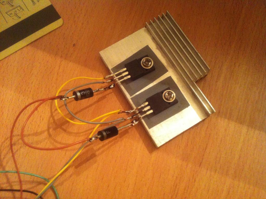

Вчера тоже выдернул аккум из Nexus 7, подал питание на прямую.
Т.к. в моей деревне найти источники проблемно, нужно заказывать и долго ждать (от месяца до 3х, как повезёт), попробовал собрать преобразователь на 2х регуляторах напряжения 7805 и 2х диодах. Напряжение на выходе под нагрузкой получилось 4.3в. Максимальный ток потребления при включеном Wi-Fi, GPS, Браузер с несколкими вкладкам, видоплеер с клипом - вышло 1.2А , средний ток при такой нагрузке 0.9А.
Работает отлично и греется конечно очень сильно, но весь вечер проработал нормально.
Нужно большой радиатор колхозить. Так что буду всё таки заказывать KIS.

А вот при пробое будет полная жопа
Согласен
Но на моей практике у 7805 были только обрывы.
