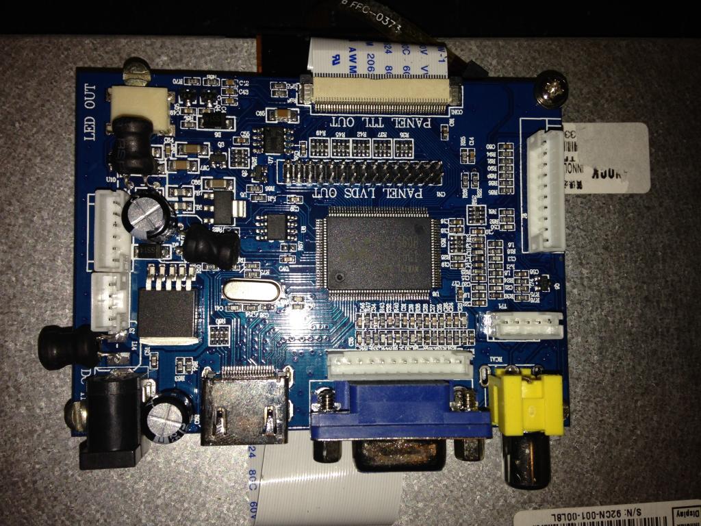

А можно нижний правый угол покрупнее. Не пойму на чем сделано питание подсветки. И если можно, показать что под дросселем.
Привет у меня такой же контроллер только зеленый, тоже интересно решить проблемму с драйвером. разорвал дорожку с "+" и замерил, имею ток 80ма, вместо нужных 160. Под дросселем резистор 1Ом который соединяет минус на подсветке (идет к площадке разъема) с основной землей, рядом с резистором диод c маркировкой SS14, который катодом соединен + на подсветку. так же под дросселем находиться лед драйвер, пока могу сказать что 3 пин это минус на подсветке (идет к площадке разъема)
Все вроде бы проблемма решилась, поменял резистор 1Ом на 2 и ток упал вдвое, я так понимаю мне тоже можно поставить 10 Ом чтобы занизить напряжение, только в моем случае я его понижу в 10 раз. Матрица у меня чуть послабее: AT065TN14

Имеем вот такой контроллер и матрицу ZJ080NA-08A.
Вопрос, сопротивление нужно ставить, если отрубить питание подсветки контроллера?
И еще вопрос, на матрице 2 входа 31,32 лед- и 39,40 ЛЕД+ , при подаче питания на подсветку нужно их объединить?

По сопротивлению не скажу ибо не ясно про какое и где идет речь. Ноги на матрице объединять 31,32 и вторая пара 39,40.
Это чисто мой вариант, ставишь все как у автора темы. просто у этого контроллера чуть больше мощность драйвера за счет установленного 1Ом резистора вместо 2.2 как у автора.
