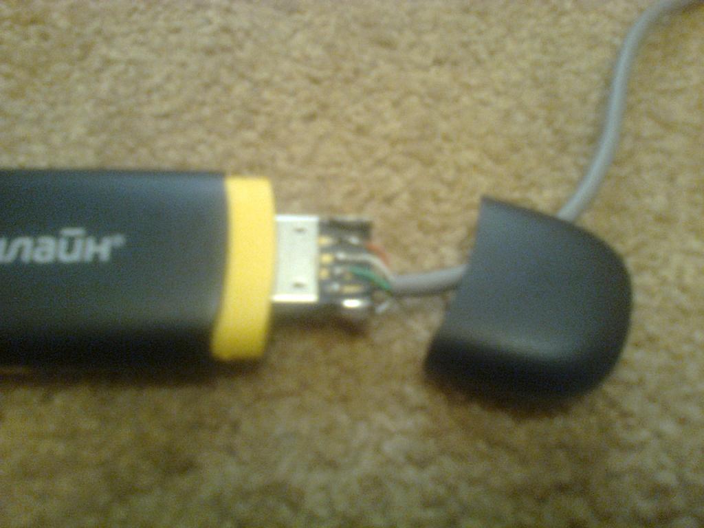

Установил модем...
Принесли кучу ЮСБишных свистков, выбрал более-менее ZTE MF 190.
В ЮСБ гнездо вставил - сигнал слабый, решил выводить наружу
1) разрезал гнездо
2) подпаял ЮСБ провод
3) закрепил на лобовике...
Крепить хотел в верхней части лобового стекла, но с проводом 1.2 метра, комп видел его как билайн сидиром, хотя на домашнем компе все работает... Укоротил провод до 45 см и все заработало. Правда закрепить пришлось в нижней части лобового стекла...

А как стартуешь данный модем?
А то родная прога не стартует автоматически, и после потери связи, нет функции автоматического дозвона.
Старый 19.05.2013, 12:30   #34
Машинист
Регистрация: 28.03.2012
Машина: Fiat Albea
Сообщений: 269
Машинист has a spectacular aura aboutМашинист has a spectacular aura about
Родная прога стартует автоматически, хотя в автозагрузке не нашел ее и галочка автозапуска убрана в настройках.
По поводу потери связи не тестировал еще, но после кибернейта нормальная связь...
Кстати, модем прошит последней прошивкой с офф. сайта быдлайна...
