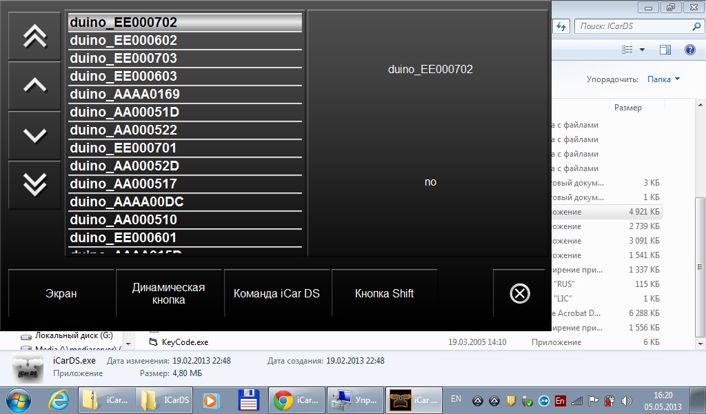

опять проблема:
скетч зашился, icar arduino видит ( у меня orduino - это atmega 168 и мост Silabs CP2102), но вместо осмысленных нажатий кнопок - сыпятся кучами DUINO_EE с номерами, DUINO_AA... куда копать?
это все без подключенных кнопок, энкодеров и датчиков - голая дуина в USB-порту

Сообщение от M@troskin Посмотреть сообщение
опять проблема:
Непонятно что используется, только резестивные кнопки или энкодеры тоже. DUINO_EE - это сообщение от энкодера, DUINO_AA - это сообщения от резестивных кнопок. Судя по кодам энкодеры подключены к 6-му и 7-му пину, а резестивные кнопки к 5-му. Если это не так, то надо в скетче задать правильные номера пинов. Часто бывает такое, допустим энкодер не используется, а скетч читает этот пин, в результате начинается всякая ерунда. Поэтому если что то не используется, то надо или отключить неиспользуемые вещи в скине ( как это сделать в шапке расписано) , или исключить это из скетча.
Данное устройство я не тестировал, поэтому как оно будет себя вести с данным скетчем я не знаю. Проверял на CarDuino Nano v.5 и v.7, на них схема и скетч из шапки работают без проблем. Возможно на твоём устройстве нужно подгонять скетч.
Все сыпется потому что ничего не подключено, оключи в duino.ini что не подключено. У меня был подключен только энккодер и на его действия сыпались кнопки.

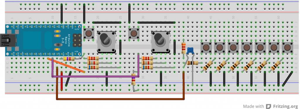

Перепроверил схему, пересобрал на макетке (вот скрин из fritzing, мож, чего не так подключил???) - все равно икар трещит, как будто по кнопкам мыши толпами носятся...
вопрос: в нашей радиолавке (единственной в городе) нет резисторов на 3,2 кОм, есть только на 3,3 кОм. Насколько критична такая замена в делителе для кнопок? мож, дело в нем?
Я сильно не гнался за точностью номиналов резисторов, у меня работает. Проверь у тебя нижние контакты питания соединены по всей длине, у меня нет (поделены на 3 части).
