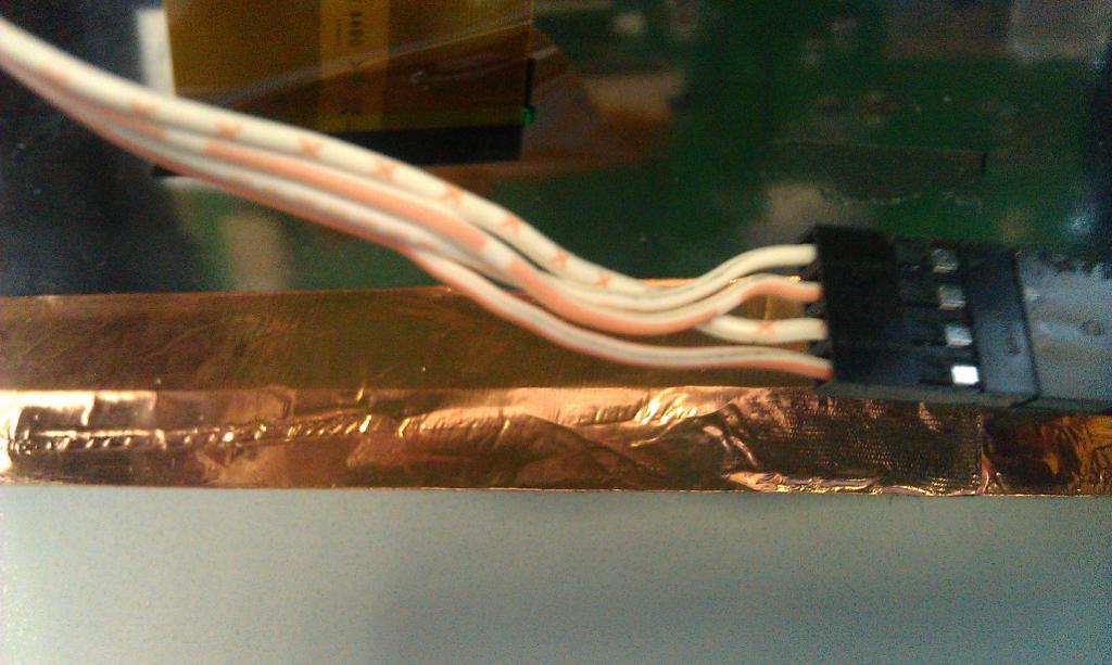

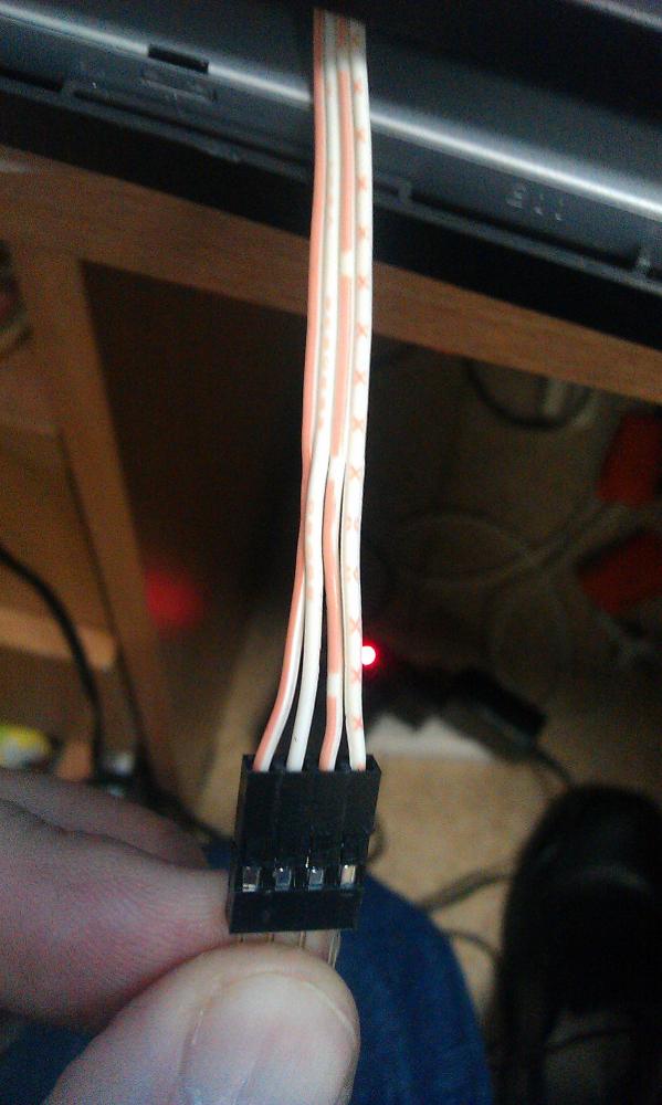

Сообщение от Gorynch Посмотреть сообщение
нужно найти 2 проводочка отвечающие за горизонтальность и их перевернуть, а вертикальные оставить
должно зароботать
Спасибо помогло!!!
Тач работает, но ложка дегтя есть: сверху и снизу на 6-7 мм у него сужена область нажатия (с этем пока попробую изменить заполняемость экрана)
1 фотка как было, 2 как стало
