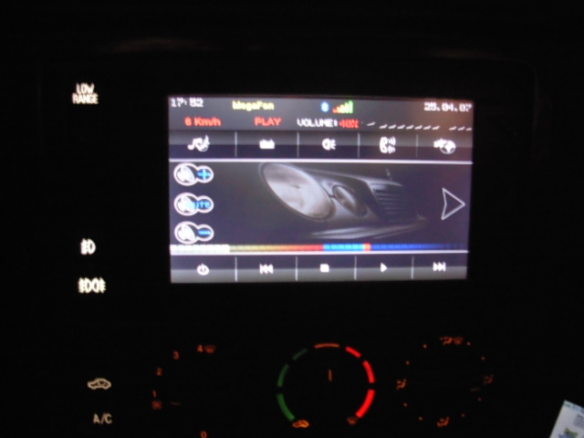

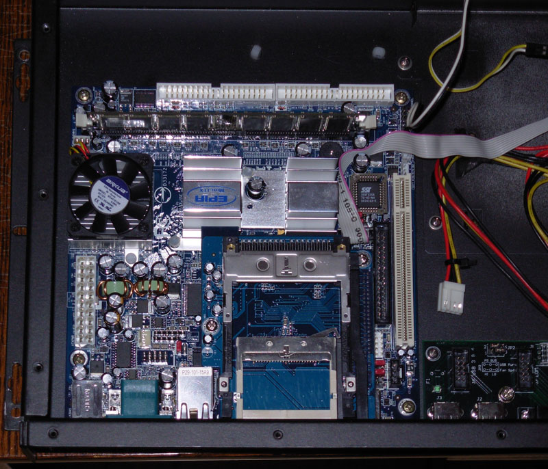

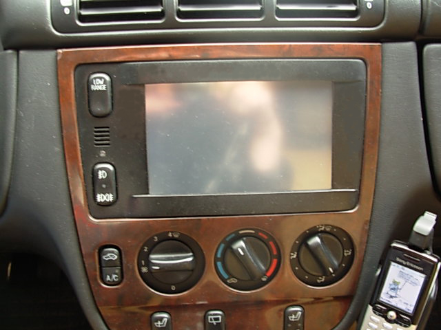

Предоставляю на суд общественности свой проект. Основное выполнено, будет модернизация с откидыванием монитора для переноса всего добра из бардачка за монитор, усовершенствование FM тюнера. И некоторые изменения в процессе эксплуатации.
Железо:
Мать - MiniITX VIA EPIA EN12000EG
Монитор Xenarc 700 TSV
Аудио карта - CREATIVE SOUND BLASTER AUDIGY
Блок питания - БП M2-ATX
Блютуз – Billion ton PCBTC1
Внешний USB DVD/CD-RW LITE-ON SOLC-2481KX Black
USB HAB на пять портов с внешним питанием
Card Reader на большинство известных кат
GPS приемник - GlobalSat BU 353
USB FM - построили знакомый товарищ, приводится в норму по, а так фунциклирует на 5 с плюсом ( не чета Beholder, AVerMedia и им подобным)
Контролер питания сам ваял. Функции: питание внешних USB устройств, а также включение усилителя , без всяких щелчков и шума пи загрузке ПО.
Эмулятор клавиатуры - управляет некоторыми функциями Road Runner, например “stop” при изъятии CD и тд.
Телефон - Sony Ericsson T610
Аудио:
Усилитель пяти канальный
Акустика BOSE
сабвуфер модернизированный Мерседесовский.
Всякие повода.
Софт:
Виндоус ХР - слегка порезана
Road Runner - скин свой на дизайн вдохновил LSX (VOID). Скрипты написаны в AutoIt.
PhoneControl – работает нормально. Сбои происходят редко из за Блютуза. Посему добыл шнур от Мерседесовского телефона, там 12 жил в нем же антенный кабель, буду его внедрять, чтоб по USB работал.
GPS - Destinator GPS
WinAmp
Xport
Win DVD
FM-001 - все функциональные кнопки имеют горячие клавиши. Отсюда вывод, управлять с Road Runner бес проблем.
Информация для построения данного проекта получена в большинстве с этого форума, а посему спасибо его участникам.
Воде все перечислил?

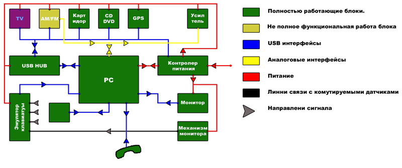

ID:	2562   Нажмите на изображение для увеличения

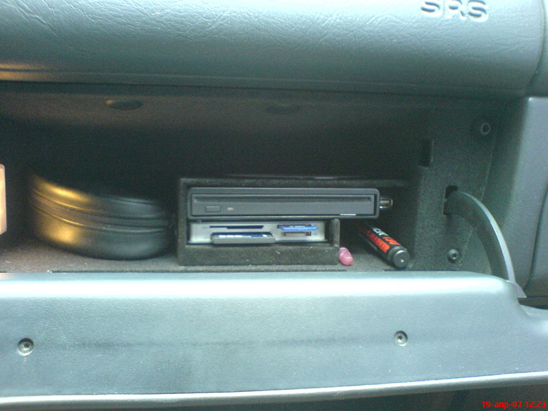

ID:	2563   Нажмите на изображение для увеличения

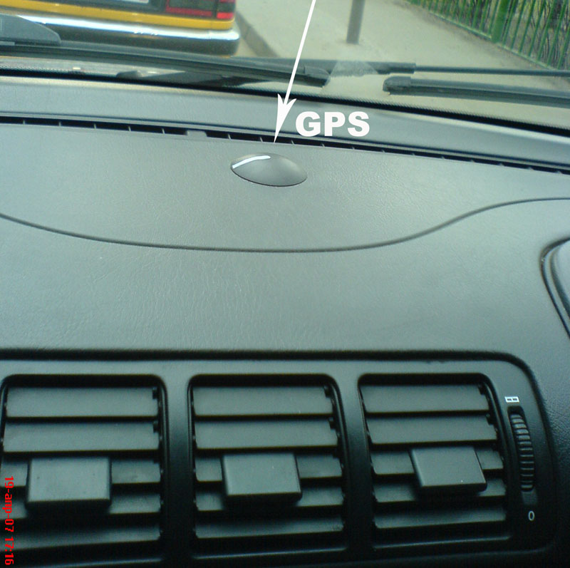

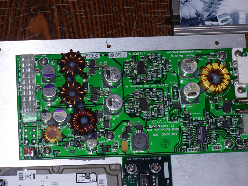

Название: БП M2-ATX.JPG

Контролер питания состоит из компаратора отслеживающего напряжение на линейном выходе аудиокарты и вкачает усилитель мощности после ее включения, что исключает шумы. Также в нем импульсный источник питания на 5 V ля Card Reader и DVD/CD-RW, который включается до загрузки ПО и отключает после ее выгрузки.
По поводу схемы. Скорей это несколько функциональных модулей объединенных в одном корпусе без использования контролеров. Так как данное творение было произведено год назад, как найду схему сразу выложу.

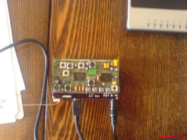

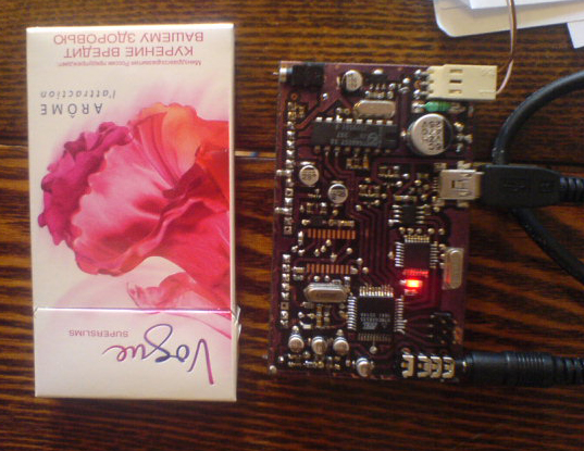

FM посложней. Состав стандартный: вч часть (сам тюнер), предварительный усилитель, цифровая часть ну и по. Аудио выход аналоговый и заведен на аудио карту компьютера. Управление по USB.
Вч часть самодельная, реально схема с neta, несколько доработана, но сам процесс настройки, откровенно достал. Собирал для себя, но пришлось обратится по цифровой части к специалистам. Заплатил все построили. Есть мысль, сделать проект коммерческим посему заказали Fm тюнер готовый, цифровая часть своя. Соберем, предоставим несколько образцов на тест. Только б пришло то что надо и не через год.

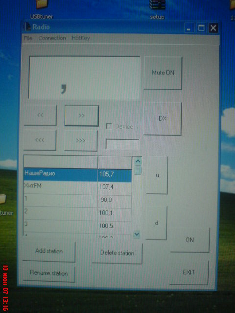

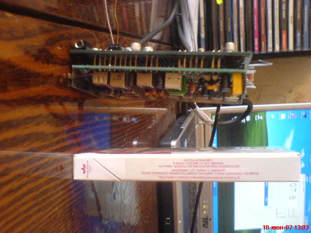

Вот и заработало FM «чудо». Так и не дождался прихода FM модуля, собрал на SONY. Выдрал из магнитолы, переделал схему и все пашет. Правда RDS микросхему не добыл, но это вопрос второй. Сейчас идет совершенствование пошивки для камушка и по. К сожалению сам не программист, так что плачу деньги но сам осваиваю C++. Освою и дела пойдут веселей.
Фото прилагаю.
ID:	3040   Нажмите на изображение для увеличения
ID:	3041   Нажмите на изображение для увеличения

Отлично. Это по-моему самый радикальная победа над радио в карпутере. Сразу вопрос (цепляясь за намек на серию) а можноли както просто софтину сделать из jpg-файлов, фон, кнопки и т.п. В том числе нужны кнопки минимайза и/или выхода. Еще наверное сразу вначале надо сделать модуль проверки инстансов (дваждызапущенного приложения) - чтобы если уже запущена, то ее окно активировать, а дублирующий запуск прибить.
зы. надо отдельную ветку форума заводить для обсуждения.
