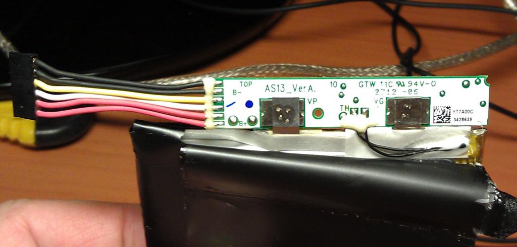

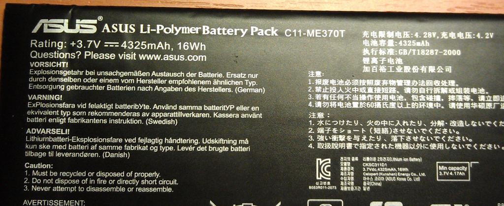

Расковырял посмотреть. При желании можно попробовать удалить провода от батареи, припаять внешний стабилизатор. Думаю все заведется.

Посмотрел. Обычный Li-Ion 3,7В 1700 мА/ч

Я на самом деле пока не решил буду ли извлекать АКБ планшета или оставлю. В принципе, если девайс в машине, что толку от батарейки дома?
Обсуждение затеял, чтобы как обычно, "послушать" разные мнения и остановиться на наиболее приемлемом варианте.
