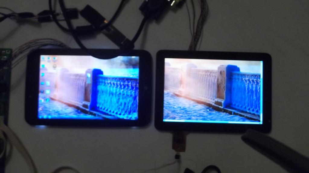

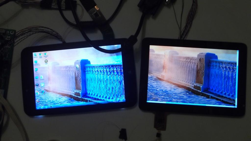

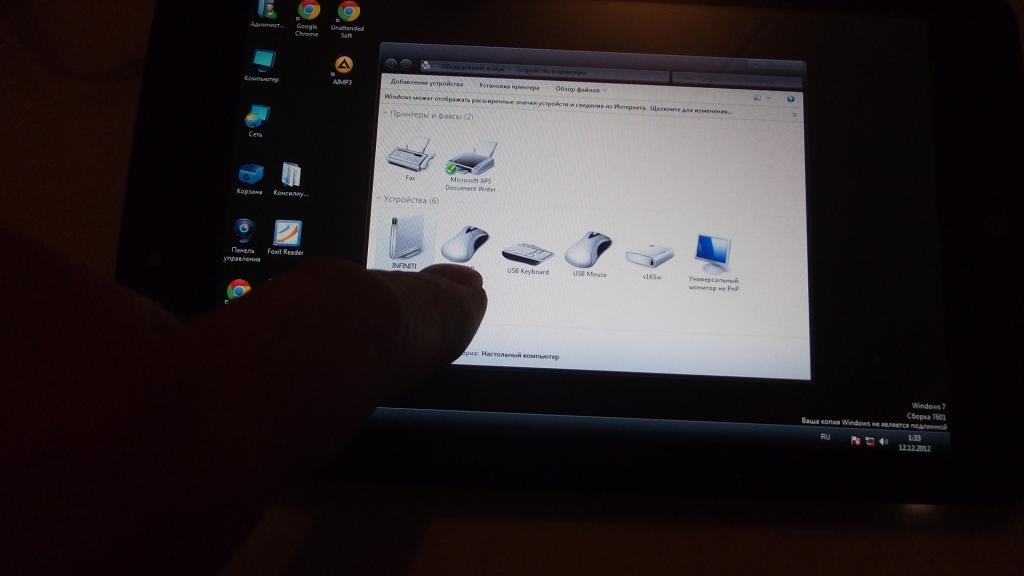

А бывают 8" 194*120 с хорошим разрешением и hdmi входом?
Ну надумаешь-давай подключу ту матреху 8 дюймовую 1280*800 с mini LVDS.
Либо если финансы позволяют давай закажем новую матрицу от мини ипада 7.95'' 1024*768(пропорция 4:3) прямо с емкостным тачем в сборе,да подключим.

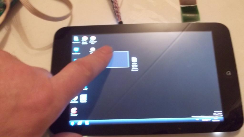

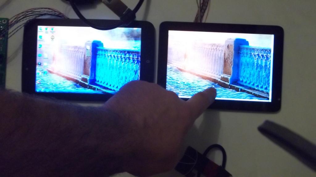

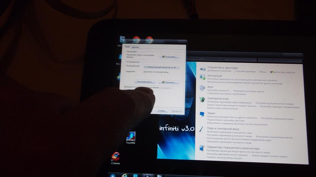

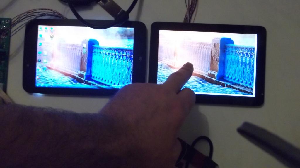

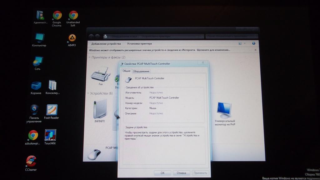

Сегодня забрал матрицы с подключенными емкостными тачами.Всем известную N070ICG и новую B070EW.

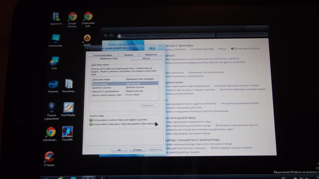

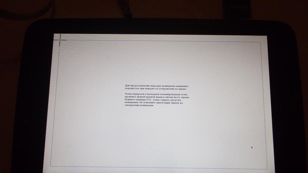

В вин7 тачи сразу опознаются,винда предоставляет широкие возможности для калибровки и настройки тача.
Первое впечатление неплохое,сразу разучил первое движение пальцами - если один палец удерживать на экране,а вторым коснуться,эмулируется правая кнопка мыши,вот это мне здорово понравилось.С остальным надо будет разбираться(настроек достаточно много -задержки,чувствительность ит.д.)
Но скажу -резистивный мне показался пока более легким в работе.Дело в том,что у меня была возможность очень тщательно оценить работу только резистивного тача с матрицей ,с разрешением 1024*600.И там не было никаких трудностей с точным попаданием( бдагодаря размеру изображения при 1024*600 ,реагированию резистивного тача на прикосновение любого предмета,то есть даже уголком ногтя)
В емкостном же необходимо прикосновение самого пальца и попасть в нужную точку,с таким разрешением 1280*800,довольно сложно с первого раза.Причем это экран находиться на небольшом растоянии,а с водительского места это будет еще сложнее.
В общем какой-то такой технической революции не произошло и с чистой совестью продолжаю рекомендовать матрицу с 1024*600 и заводским рез.тачем,как,наверно,самый оптимальный вариант.

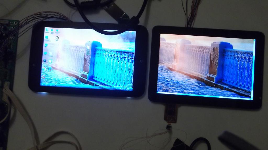

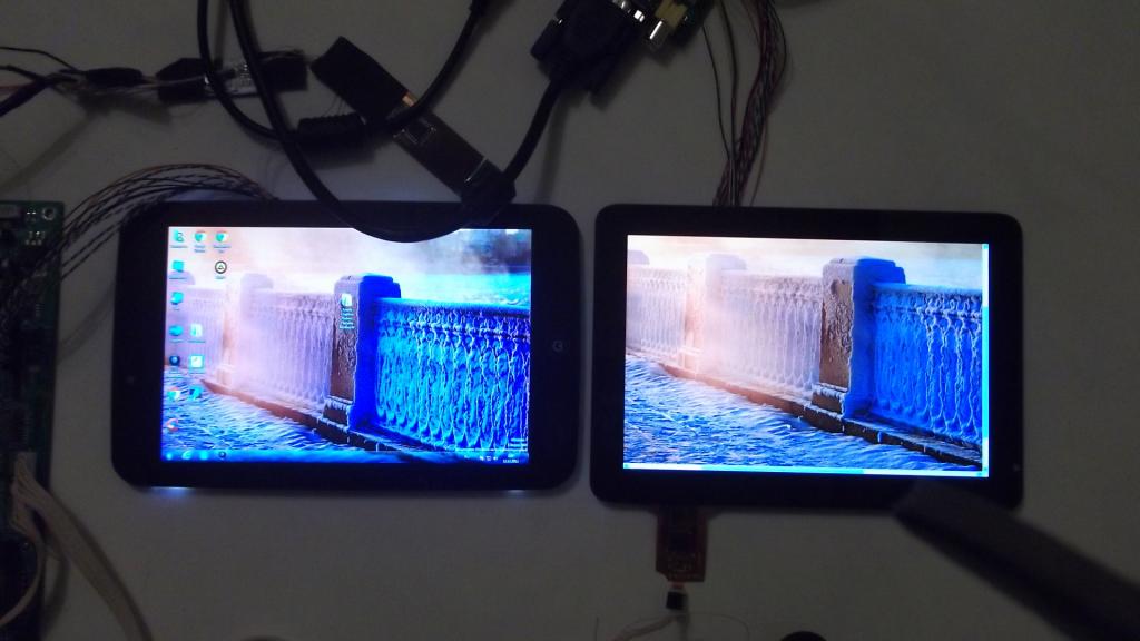

Да и тачи меня интересовали по стольку,по стольку,больше мне хотелось сравнить изображения двух матриц - N070ICG и B070EW.Понять разницу между 8 битной и 6 битной матрицами
Попробовал сделать фото но это так скорее для галочки.Слева B070EW,справа N070ICG .На фото B070EW получилась хуже т.к расположена ближе к источнику света.На самом деле изображение на ней немного лучше.Например изображение заснеженной набережной на B070EW получается намного реалистичнее,богаче передается игра красок на снегу.
Все таки 8 битная цветопередача действительно работает.

на тот момент это было субъективное мнение - у меня не было возможности сравнить две матрицы рядом.Первой я тогда увидел B070 ,через несколько дней N070ICG.А память человека далеко не совершенство-вот и показалось,что N070ICG более цветонасыщенная.
Сейчас же,при сравнении матриц рядом,можно говорить уже объективно.И могу сказать совершенно точно -у B070 чуть более точная цветопередача и большее количество цветовых переходов.Но у N070ICG основные цвета все таки насыщеннее(примерно ситуация как с АМОЛЕД -цвета неправильные,но при этом очень насыщенные)Да и отличия эти настолько незначительны,что не вижу смысла заострять на этом внимание.Обе матрицы действительно очень хорошие.

Nifty -очень много зависит от диагонали экрана.На больших диагоналях,например дюймов 10,с этим делом попроще.Хотя ,на днях,возился с 10.1 дюймовым самсунговским планшетником - подтупливает емкостной тач.Иногда не понимает ,что нужно делать,частенько на любое нажатие открывает вирт. клавиатуру ну и как-то так по мелочи.Вообщем-то никто из знакомых,далеких от технических деталей, этого не замечает и не предает значения.
А с 7 дюймовками,да сложности будут.Причем дорогу емкостным тачам проложила фирма Apple,но в тоже время Стив Джобс сказал, что 7″ – это плохо(что-то там о наждачной бумаге которыми надо сточить пальцы)
