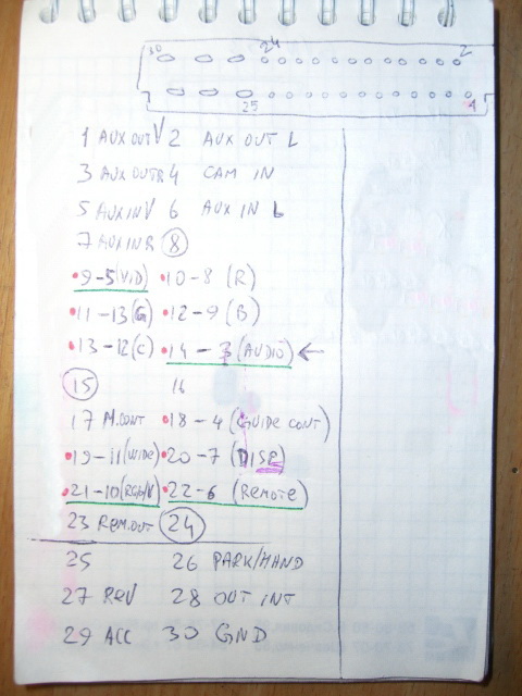

Распиновку разъёма монитора могу и выложить, мне не западло. Но ты запаришься туда подпаиваться, если нет специального, расчитанного на то, оборудования. Да и тачскрин ты наружу просто так не выведешь. У ТМЕ-740 есть особенность - по своей шине (той, что для навигации) он не умеет передать перемещение курсора по экрану. То есть, даже если ты расколешь шину, и подцепишься к ней, получишь только перемещение курсора в ту позицию, куда ты ткнёшь пальцем. Нажать и потащить за собой - не получится...

красными точками помечены контакты, участвующие в разъёме для подключения навигации. Ещё там указаны номера их контактов в том разъёме. Его распиновку тут уже выкладывали.

а куда подключать 6.7.8. ногу VGA (rgb-gnd)?
