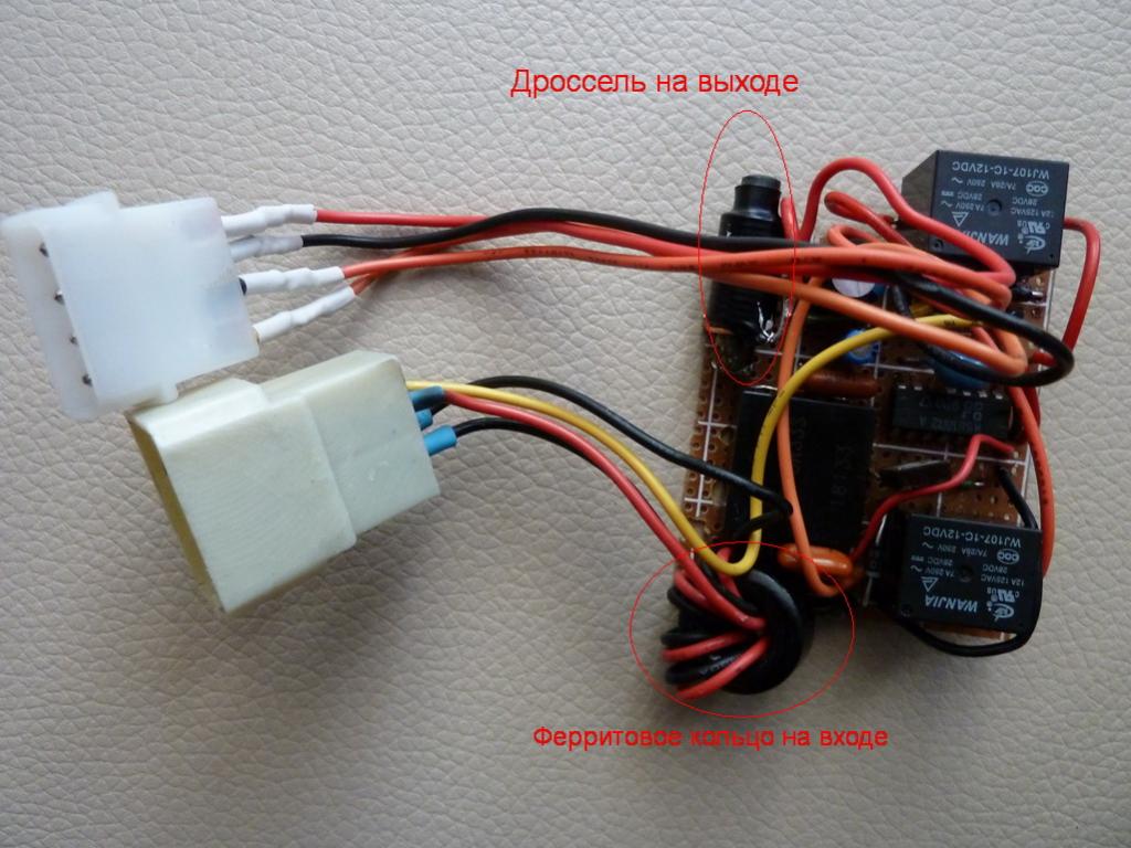

Вот кстати, а чем вы фильтруете питание планшетов? Что-нить доступное купить или не мудрое собрать.

alexvtk
Аватар для alexvtk
Регистрация: 08.04.2011
Регион: 24
Сообщений: 1,612
Сообщение от KiLLWarez Посмотреть сообщение
Хороший вопрос. А то мы тут застряли в GPSах, USB Audio и т.п. Я сразу поставил на входе ферритовое кольцо, пропустив через него 5 витков проводов питания. На выходе дроссель на ферритовом стержне (от АТХ БП). Электролиты зашунтированы керамикой. Насколько эти меры эффективны? Не знаю, сравнительных измерений пульсаций осцилорафом не проводил. Сразу применил этот типовой "джентельменский набор" при сборке схемы питания. Сразу скажу, что помехи, все-таки, есть. На макс. громкости слышен небольшой неровный шум и пощелкивание. По уму надо бы вытаскивать осцилограф и проводить измерения в машине, но достойного гаража нет. На такой громкости я паузы не слушаю. Пока "забил"на эти помехи.
