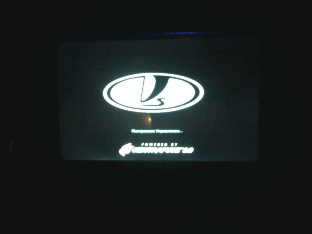

Cool
вот начал немного разбирать оболочку,хочеться поменять скин на CF3.0,так чтобы кнопки полупрозрачные были,ну что то нэт не выдает таких вариантов.буду рыть нэт дальше.
